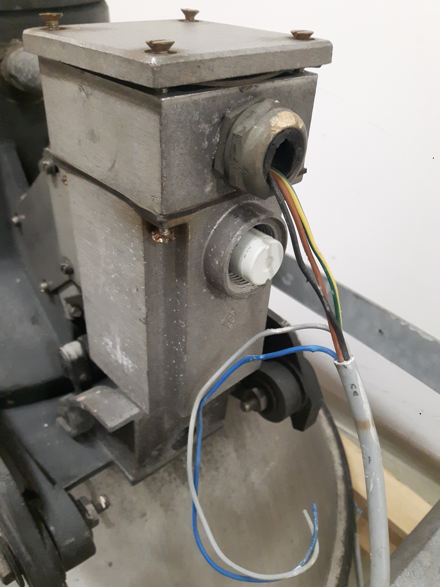

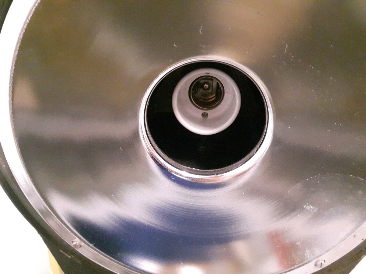

Witam szanowne grono forumowiczów.
Mam pytanie dużego kalibru, wpadł mi w ręce stary reflektor przeciwlotniczy - poniżej zdjęcia.
Szukam do niego lampy, źródła światła.
Na tabliczce znamionowej jest podane:
LAMP:
HI 2000W
HI 3500W 380V max. 18A
Podejrzewam że źródłem światła była tam lampa rtęciowa lub metalohalogenkowa.
No właśnie jakiej mocy lampę zastosować? Oprawka jest standardowa z gwintem E40. Średnica reflektora to około 1m
Próbowałem otworzyć puszkę gdzie znajduje się statecznik, nie udało mi się, podejrzewam że jest zalana żywicą.
Proszę o pomoc jeżeli ktoś z Was ma wiedzę na temat takich reflektorów, w google nic na jego temat nie znalazłem.
A może ktoś ma do sprzedania taką lampę?

Re: reflektor 3500W
Post autor: BKK »
To na pewno nie jest reflektor przeciwlotniczy. To jakiś przemysłowy oświetlacz stacjonarny. Możliwe, że miał zastosowanie na lotnisku, ale nie do dynamicznego oświetlania samolotów na niebie.
Pokaż gniazdo na źródło światła i elementy jego zasilania.

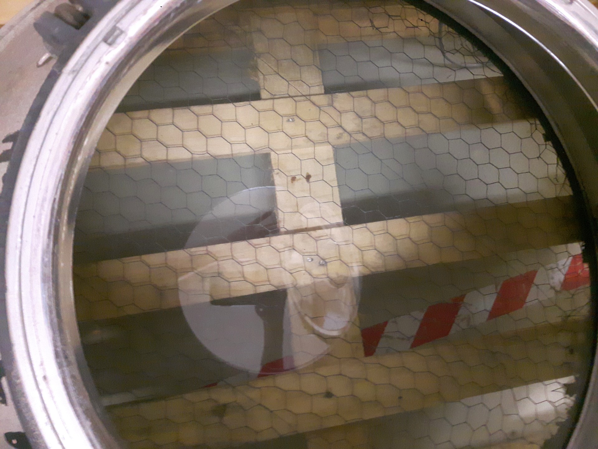

Re: reflektor 3500W
Post autor: Pyra »
To na pewno nie jest reflektor przeciwlotniczy. Takie są z reguły na lampy łukowe, o bardzo dużej mocy.
To mi wygląda ewentualnie na reflektor ścieżki podejścia przy lądowaniu. O ile te sześciokąty to nie siatka tylko "plaster miodu", który zapewniał kierunkowość światła.

tekno
Posty: 2
Rejestracja: wtorek 10 lis 2020, 07:45
Re: reflektor 3500W
Post autor: tekno »
Dziękuję za odpowiedzi.
Szef zażyczył sobie żeby to uruchomić :wink:
Obejrzałem jeszcze raz ten reflektor i jestem pewien że brakuje statecznika..
W aluminiowej puszce znajduje się tylko układ zapłonowy. Jest ona zalana żywicą więc nie ma szans na zdjęcia i schemat elektryczny.
Znalazłem taką lampę:
https://www.lighting.philips.pl/prof/tr ... EU/product
Są do niej podane parametry elektryczne: prąd pracy, napięcie pracy, napięcie zapłonu itp.
W jaki sposób policzyć wymaganą indukcyjność statecznika?
Mam możliwość żeby ktoś mi nawinął taki statecznik na zamówienie. Czy można to zrobić na rdzeniu EI takim jak robi się transformatory sieciowe ew. na rdzeniu toroidalnym? Będę bardzo wdzięczny za fachowe porady.
Gotowe stateczniki są niedostępne lub ceny zabójcze :sad:
Aha i czy jest szansa że będzie to współpracowało z oryginalnym układem zapłonowym?
Oryginalna lampa była na 380V, ja znalazłem lampę na 230V.
Czytałem że potrzebny jest jeszcze kondensator do kompensacji mocy biernej.
Te sześciokąty to siatka z drutu zatopiona w szybie reflektora.
