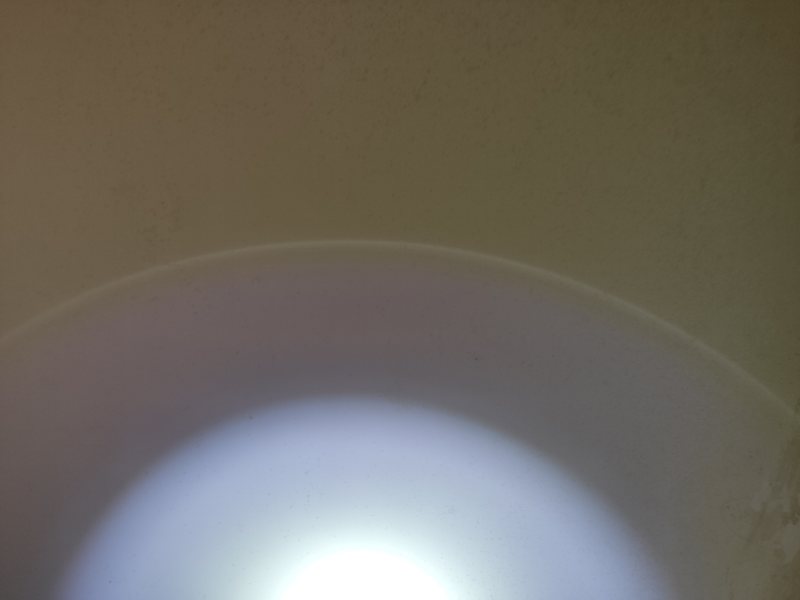

Czy ten pierścień na obrzeżach to normalne czy jakaś wada? Drugie pytanie- odbłyśnik lata w środku i nie mocniejsze przykręcenie nic nie pomaga. Jest na to jakiś sposób?

Obecny na zdjęciu pierścień jest bardzo poważną wadą latarki - powinieneś to zgłosić producentowi. Jest to spowodowane dystorsją boczną fosforowej warstwy luminoforu, który tworzy takie okręgi.
Nie no żartowałem to normalne bo latarka ma stalowy pierścień który właśnie w taki sposób odbija światło. Co do latającego odbłyśnika to u mnie pomogło bardzo mocne dokręcenie, ale żeby rozwiązać problem trzeba by kupić grubszy o-ring.

Dzięki za info. Pierwsza odpowiedź bardzo mi się podobała ;-) Nie wiem czy grubszy coś pomoże bo dopiero jak całkiem go wyjąłem to odbłyśnik się uspokoił. Chyba, że tak gruby żeby dociskał odbłyśnik. Obecnie guma dociska obok odbłyśnika i dlatego przykręcenie nic nie daje. A może wiesz jaki dali tam sterownik bo jest tylko jedna grupa z czterema jasnościami?
