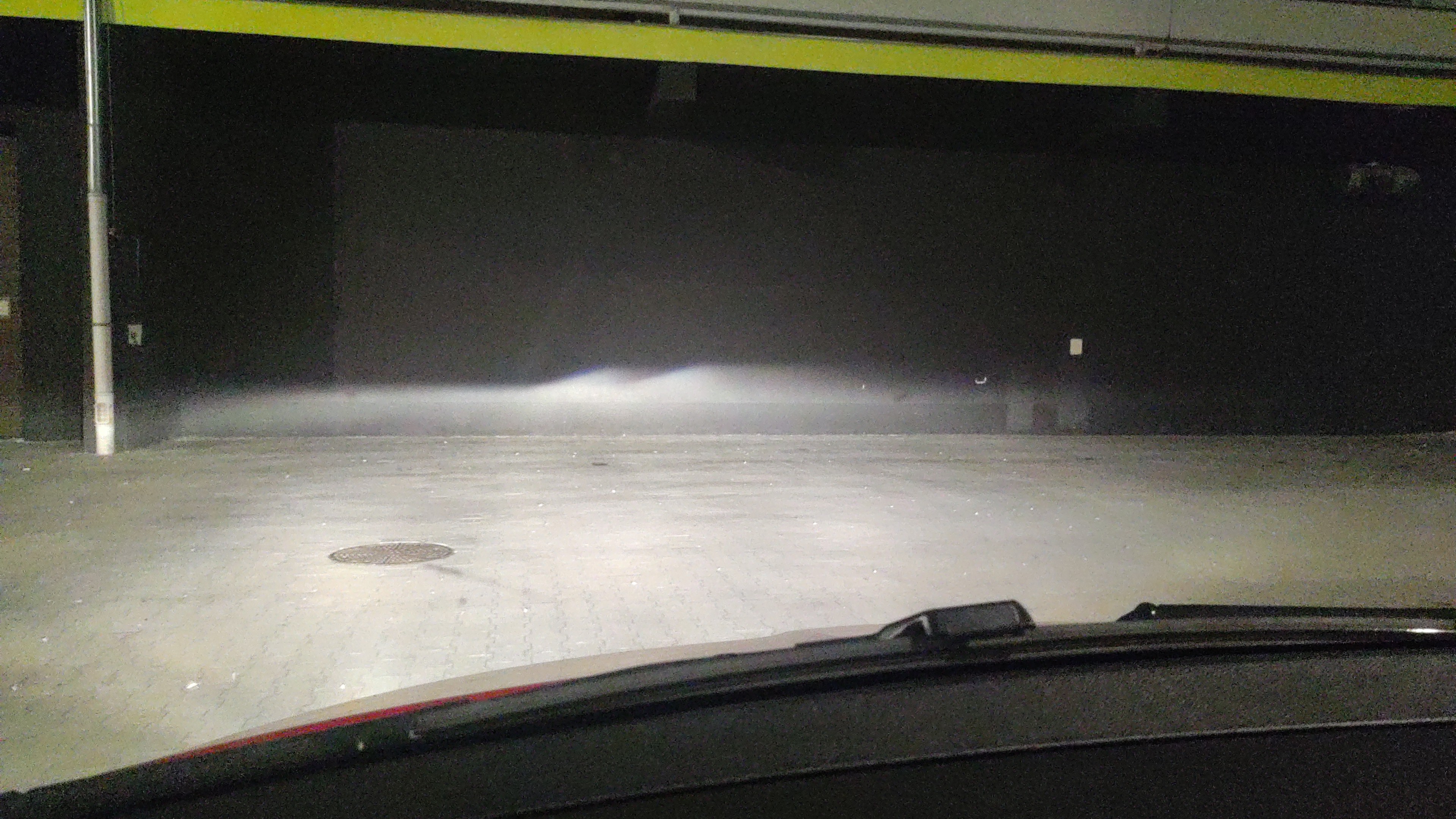

Mam obecnie (w reflektorze soczewkowym) Hid na przetwornicach 70W każdy (realnie ,mierzyłem) . żeby uniknąć topienia kabli zrobiłem to na przekaźniku (relay harness - który zmodyfikowałem)
świecą kozacko .
Kiedyś miałem Ledy na XHP50 . Obecnie na ali są takie ledy co w "teorii" powinny posładać mój zestaw
chociażby coś takiego
https://tiny.pl/wwm9n
lub takie
https://tiny.pl/wwm96
gdyby było biednie to włożę ewentualnie w długie tez h7. Ale ciekaw jestem czy to już poziom HiD czy jeszcze nie bardzo. Dodam że Hid z czasem ciemnieje ale żarniki nie są jakieś drogie
Obecnie jest tak

dzis fabia przeszla przeglad. kolejny diagnosta chce zebym mu swiatla montował tym razem w MLu :)
jakas tam norma jest max 22 kandeli na dwie lampy . mowi ze wczoraj przyjechal gosc z ledem i mial 32 na jednej. mowi ze takie by wzial. ja mowie. poczekamy jak zmierzy u mnie. okolo 35 - 39 (w zaleznosci od pomiaru) na jednej. on takie chce :D .mowie ze przewody potopi ale 55W tu z czystym sercem polece.
