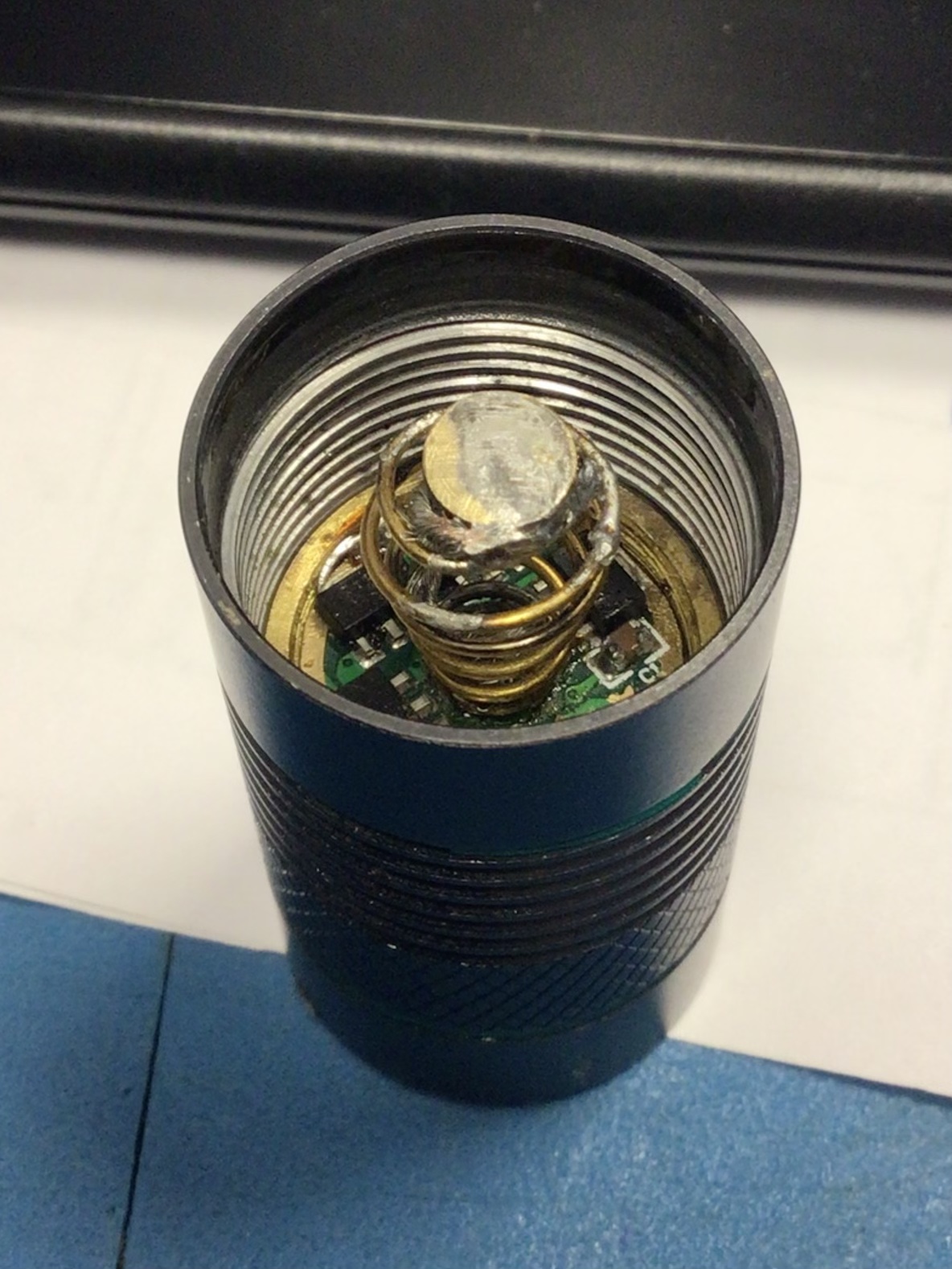

Mi w Convoyu pomogła wymiana sprężynki na sterowniku na dłuższą. Nawet nie jakaś specjalnie mocną. Standardowa jest IMO zbyt mało wyłapująca ruchy ogniwa. Druga sprawa to przeprogramowałem sterownik by zawsze startował z najmocniejszego trybu. Czyli w przypadku zaniku zasilania włącza się tryb Max. Choć teraz już to się nie zdarza.
PS zdjęcie. U mnie ta sprężyna jest bardzo długa, bo to Convoy S2 bez +, z krótszą optyką niż był reflektor.

Pomysł jakiś jest spróbuje zobaczymy czy pomoże.
