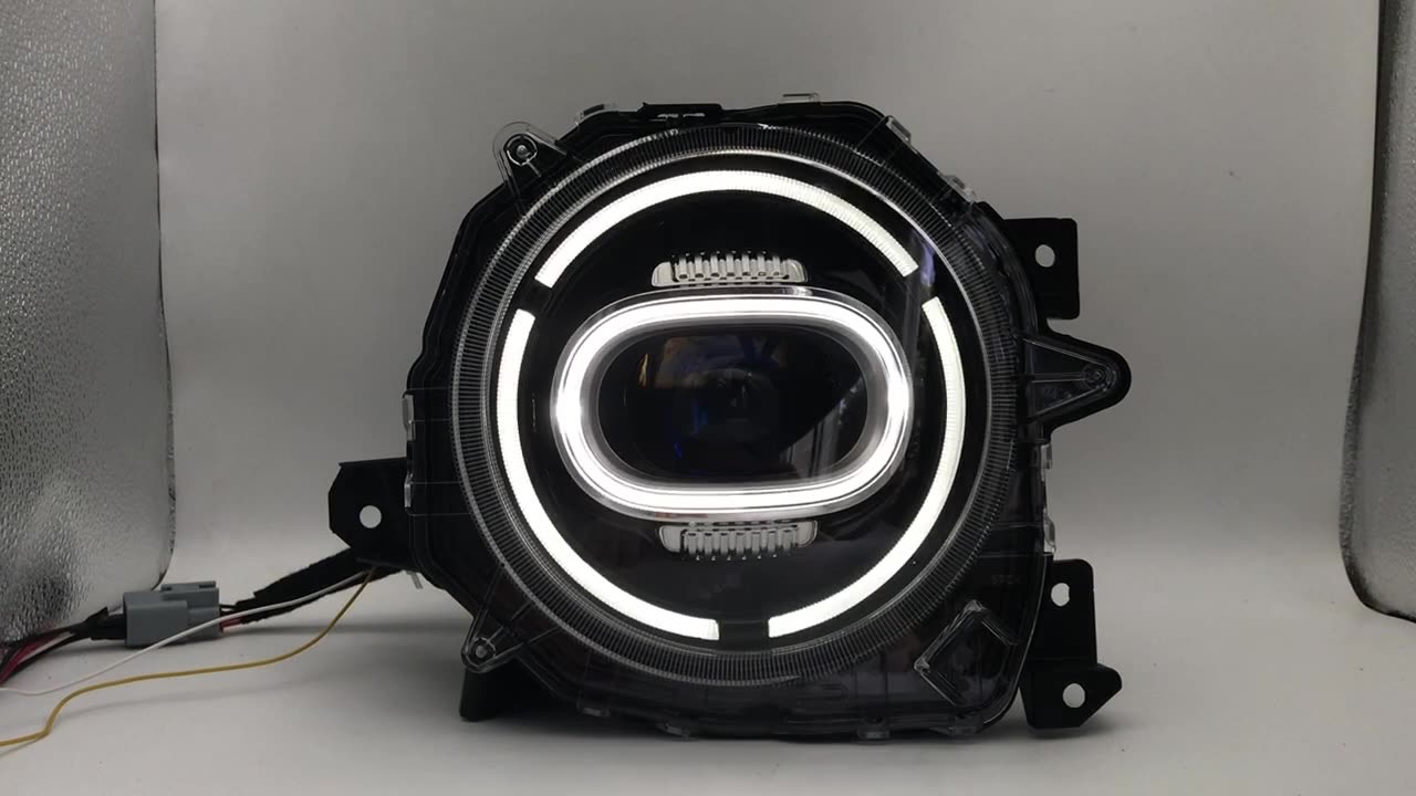

Witajcie, czy ktoś może mi polecić jakieś miejsce gdzie wyślę lampę i ktoś ogarnięty przerobi mi to na led, generalnie mam to:
a chcę coś takiego:
Opinie o firmach przerabiających lampy są tak skrajne, że postanowiłem poradzić się tutaj, z góry dzięki :)

Ten reflektor, to taka fantazyjna konstrukcja, czy tam jest wkład? Bo może się okazać, że łatwiej będzie wykonać mocowanie i użyć jakiegoś gotowego wkładu LED, niż przerabiać całą lampę. Jest sporo do wyboru, a ważna jest średnica. Byle to było coś rzetelnego, a przede wszystkim z atestem.
Oczywiście można zakładać jakiś retrofit, ale to zabawa w rozbieranie reflektora i pozbawienie się atestu. Teoretycznie przy każdej kontroli i przeglądzie powinieneś dowód tracić.

Wszystkie chińczyki na rynku są z płaskim odcięciem, jest homologacja dot i E(x) co nic nie daje.
Można zamiennie wsadzić soczewkę led do środka w obecną lampę ale bez tych fikuśnych światłowodów. Ew polować na Ori DRL " krzyżyk" z rozbitka i to dodatkowo wmontować i uruchomić.
Lub cały moduł lampy LED 7" w puszkę ale tak jak wspominałem odcięcie Dot.
Wszystko inne to już mega kasa przy pojedyńczym komplecie, droższa na pewno od Ori lamp ledowych które idzie w kilku tys dostać.
