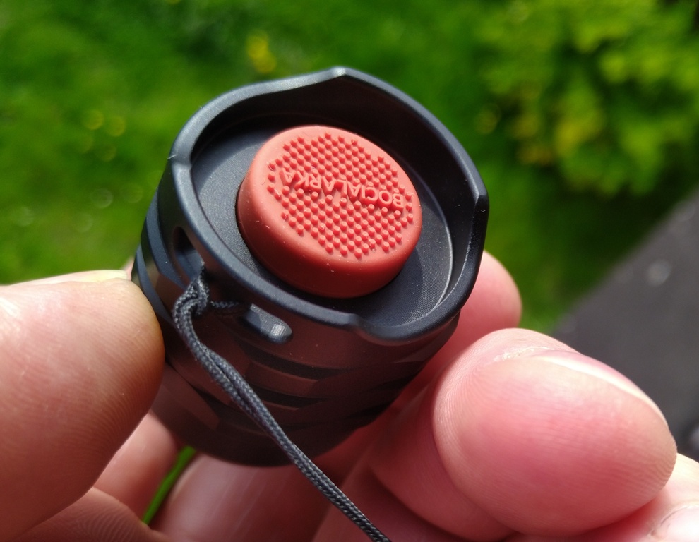

Poniżej kilka fotek jak wyglądają nowe wersje latarek ze sterownikiem 9A (dostępne będą S21B na diodzie XHP50.3 HD z wymiennymi optykami, S12 4x SST-20 oraz S16 i M21A na diodzie SFT-40). Diody wybrane z racji potencjału i podatności na karmienie dodatkowymi Amperami ;) ) Mechaniczne włączniki typu reverse (kwadraciak 12x12) dodatkowo "zaimpregnowane" specjalnym preparatem minimalizującym iskrzenie oraz utlenianie powierzchni stykowych - odczuwalnie zmniejsza to rezystancję tego połączenia i przedłuża żywotność włącznika. Wyróżnikiem wersji 9A latarki jest domyślnie czerwona gumka włącznika (oczywiście na życzenie dowolny kolor z aktualnie dostępnych).

Mały update kosmetyczny, lampki na sterowniku 9A będą domyślnie z customową gumką jak niżej. Jednak ten chiński wariant czerwieni, wcześniej planowany, nie bardzo mi podchodził ;)
