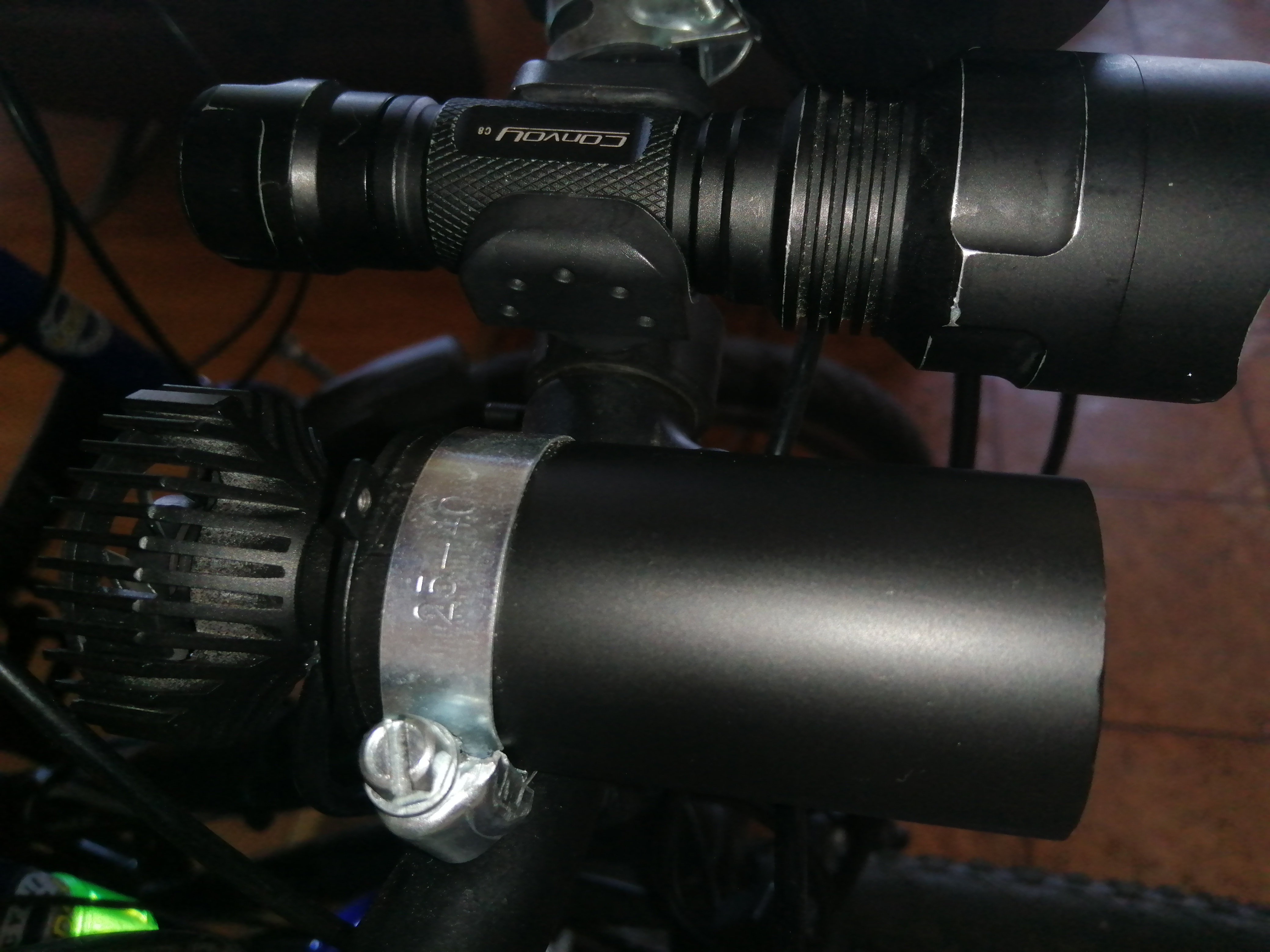

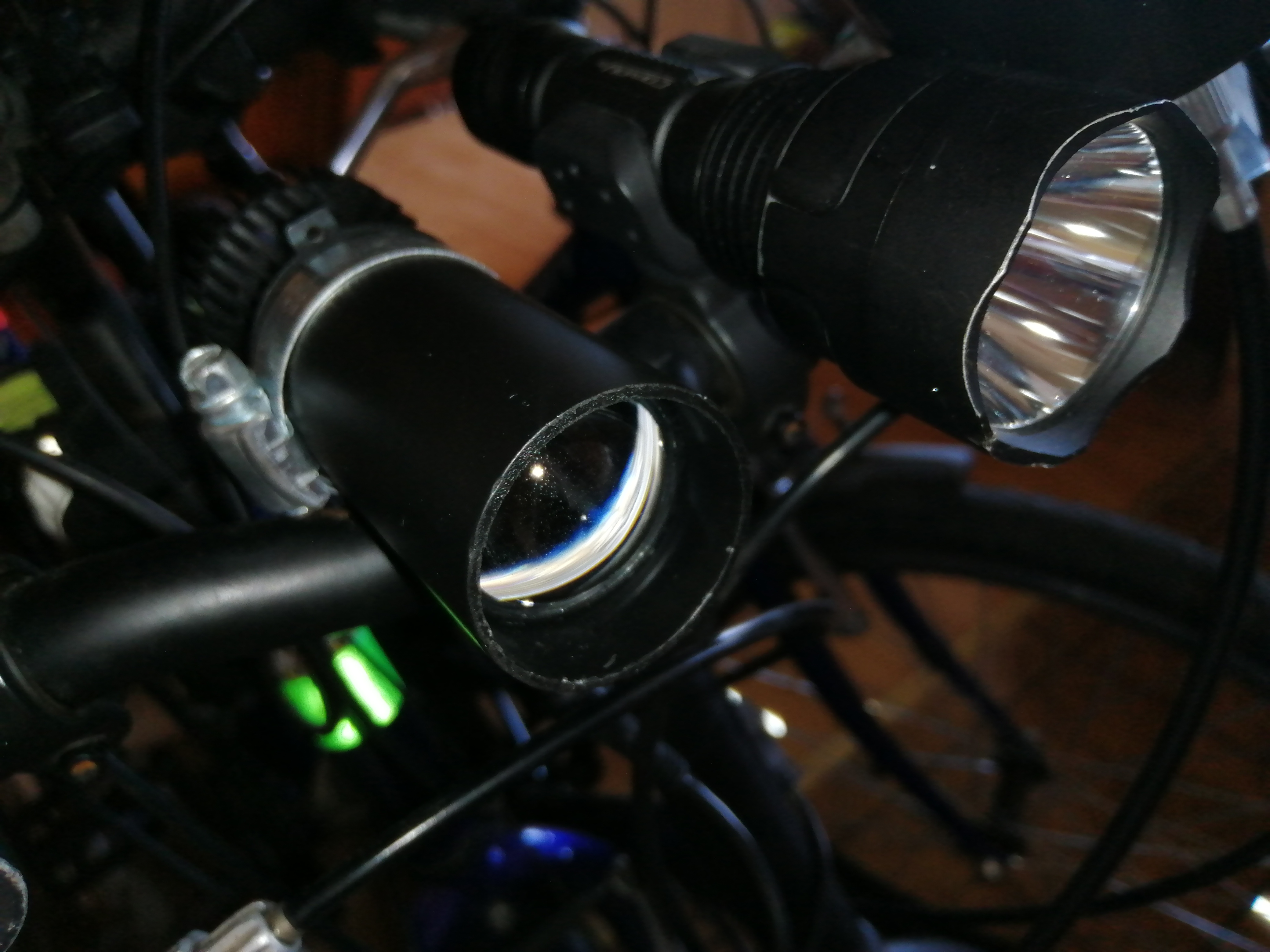

Siemanko ponownie, w połowie wakacji poskładałem tą lampkę.
Potrzebowałem do tego pakiet 6 ogniw 18650 stworzony kiedyś na potrzeby pierwszego zestawu oświetlenia(Convoy s2+ i C8), 2 przetwornice step up, kawałek rurki ze sklepu budowlanego fi+41mm, dwie opaski zaciskowe, spray czarny mat i zwykły włącznik on/off.
Calość jest ustawiona na ok 10V tak, żeby przetwornice się nie przegrzewały, lampka prawie wcale się nie grzeje - wydaje się pracować na ok 90% swojej mocy.
Poskładanie tego było wyjątkowo proste, bo te cudo ledowe wchodzi do rurki na wcisk, założenie dwóch opasek zaciskowych w taki sposób aby to się trzymało kierownicy też nie wymaga specjalnych umiejętności.
Całość wygląda tak:
