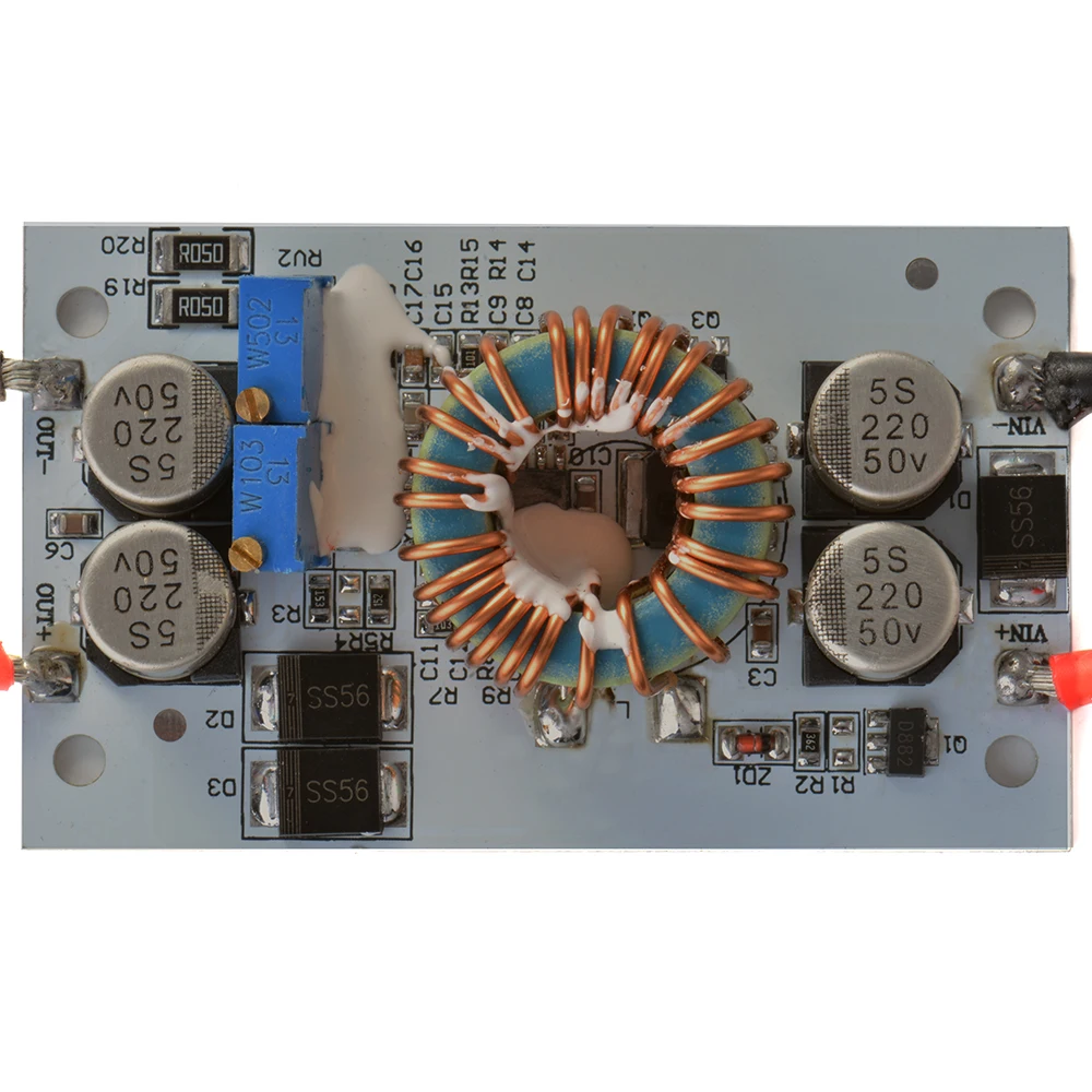

Przetwornica wygląda tak
tylko tu są dwa current sense rezystory po lewej górnej stronie R050 a u mnie jest jeden R010, ciężko coś powiedzieć co tam siedzi pod cewką, bo jest starty.

Na szybko złożyłem transformator 24v mostek i kondensator, po wyprostowaniu napięcie pod obciążeniem przetwornicy z diodą to 26v z transformatora.Dioda pobiera 76W z przetwornicy przy 38V a moc pobierana z gniazdka 109W-108W :/ tragiczna sprawność, jaką sprawność realną mogę uzyskać na kupnym zasilaczu do led np firmy mean well? usatysfakcjonowałoby mnie 90%

Taką samą przetwornicę używam do lutownicy TS100 (65W mocy) w połączeniu z zasilaczem od laptopa (19V3,8A) która podbija napięcie do 24V (aby z lutownicy uzyskać pełne 65W mocy) i przetwornica daje radę i prądu z zasilacza wystarcza, więc sprawność nie jest tragiczna.
