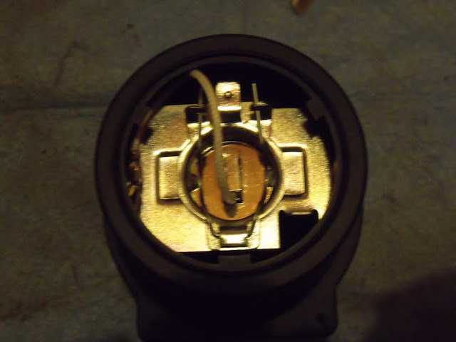

Mocowanie żarówki
Żarówka jest mocowana do blaszki. Blaszka prawdopodobnie przykręcona do obudowy (słupki na zdjęciach) i nie stanowi całości z odbłyśnikiem:
Głębokość odbłyśnika mierząc od czubka szkła wynosi 45 mm. Średnicy na żarówkę nie jestem w stanie zmierzyć. Aby dostać się do refa trzeba rozkleić lampę. Dobra wiadomość. Lampa klejona jest na gumiastą masę, która po podgrzaniu szkła opalarką mięknie i można odkleić szkło. Jutro postaram się ją rozkleić i zrobić sekcję środka. Na szybkiego mogę powiedzieć, że wkoło bańki żarówki jest jakieś 2-3 mm odstępu od brzegu otworu w refie.
