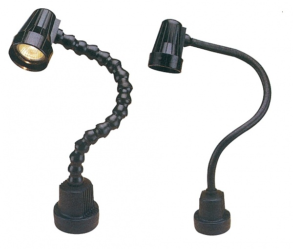

Myślę nad lampą maszynową tylko diodową.....
Coś podobnego do
Fabryczne zbyt tanie nie są.... i jakością jak i światłem nie powalają na kolana.....
Pomyślałem że dioda byłaby lepsza.....
Coś podobnego do

Skoro potrzebujesz do tokarki to taką 'główkę' lampy sobie wytoczysz nie? Jak byłaby taka możliwość to zrobisz takie tanio i solidnie sam, nawet lepsze

To jak ma być tanio to jakieś XB-D, XT-E z wyższym CRI na podłożach (nie wiem które są dostępne), driver na ax2002 ze sklepiku i jakikolwiek zasilacz od routera,laptopa itp, do tego kolimator/soczewka (znów ktoś inny musi pomóc) i gotowe. Takie giętkie ramiona to na złomie znajdziesz.
