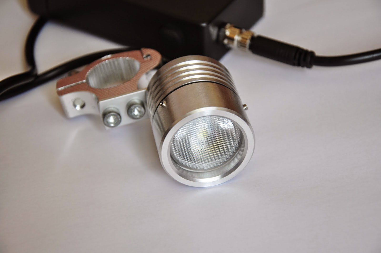

Zainspirowany projektami Kolegów z forum postanowiłem zbudować swoją lampkę na rower.
Nie jest to nic nowego. Korpus z aluminium a w środku XML-2 T6 4C na SinkPAD 21 mm i driver 3 A od Grega. Piguła mosiężna, dioda i sterownik przylutowane. Optyka Ledil 16x40.
Złącza Amphenol, akumulator 3x 18650 Panasonic równolegle.
Teraz zamierzam zrobić drugą taką lampę jako światła długie z inną optyką.
Więcej zdjęć
Śruby dociskowe będą dokręcone. Jeszcze eksperymentuje z optyką.

Bardzo estetycznie wykonane światełko, mi nigdy nie starcza samozaparcia...
Nie wiem czy dobrze widzę, ale chyba masz sterowanie po stronie zasilania?

Tak, wyłącznik jest w powerbanku. Uprościło mi to budowę.
Jeszcze muszę zainstalować woltomierz w tym pudełku.

W powerbanku jest zamontowany wyłącznik latarkowy i można sterować trybami.
Są to światła "krótkie" więc włączam odpowiedni tryb i nie zmieniam. Druga lampa, światła "długie", będą z driverem sterowanym mikro wyłącznikiem zamontowanym na kierownicy. Tak sobie wymyśliłem
Sterownik i diodę już mam od Grega

Rozebrane zdjęcia zrobię przy produkcji drugiej lampy. Chcę aby była z zewnątrz taka sama.
Cudów w niej nie ma. Piguła z mosiądzu dotoczona tak aby wchodziła z lekkim oporem w korpus i do tego pasta termo.
Może w drugiej dotoczę pigułę z miedzi.
Ciepło oddaje poprawnie. W trybie 100% robi się szybko ciepła.
Dużo światła w porównaniu z Sigma Pava i dobry rozkład.
W głowie mam projekt czołówki...ale to wciąga!

Ale przy drugiej jak możesz to piguła z miedzi. Szkoda że w tej dałeś mosiądz a nie jak korpus - aluminium. Mosiądz ma prawie dwa razy mniejszą przewodność cieplną od aluminium! Koniecznie pokaż też zdjęcia wnętrzności.

To moja pierwsza własnoręcznie zrobiona lampka. Tokarz ze mnie raczej słaby bo uczę się sam. Mam tokarkę od kilku miesięcy.
Mosiądz nie jest szczęśliwym wyborem ale w miarę dobrze się lutuje. Nie miałem miedzianego pręta pod ręką.
Rozebranych zdjęć, tej lampki, nie zrobię bo już skręcona i wysmarowana pastą termo. Zrobiłem ją w szybkim tempie. Nie mogłem doczekać się efektów.
Następna będzie miała sesję zdjęciową.
Robiłem testy spacerowe. Przez ponad godzinę świeciła w trybie 100 %. Prąd cały czas 3 A. Temperatura lampy taka, że dało się ją trzymać w dłoni. Nawet przyjemnie bo był mróz.
Mam nadzieję, że w letnie noce też da radę oddać ciepło z diody i drivera. Robi się bardzo szybko ciepła i równie szybko stygnie. To spory kawałek aluminium.

Lampka bardzo zacna, ale zainteresował mnie uchwyt. Czy jest to jakiś ogólnodostępny np. motocyklowy, czy też inwencja własna?

Uchwyt z al..ro. nazywa się chyba "Uchwyt do bidonu". Całkiem solidny tylko z nierdzewnych śrub zeszła nierdzewność
Do wymiany..

Świetny projekt. Znakomite wykonanie, bardzo podoba mi się to aluminium.
Lampka w ruchu powinna poradzić sobie z odprowadzaniem ciepła.
