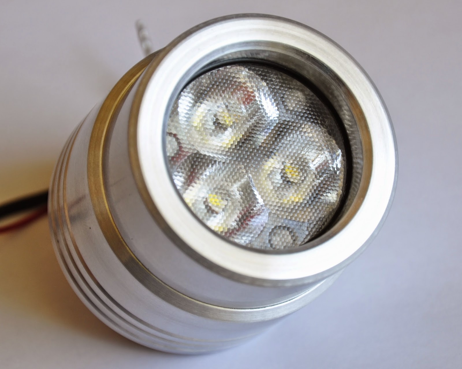

Miałem poczekać do zakończenia projektu ale zmieniłem zdanie. Będą etapy...

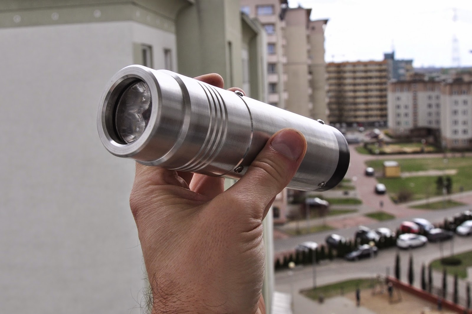

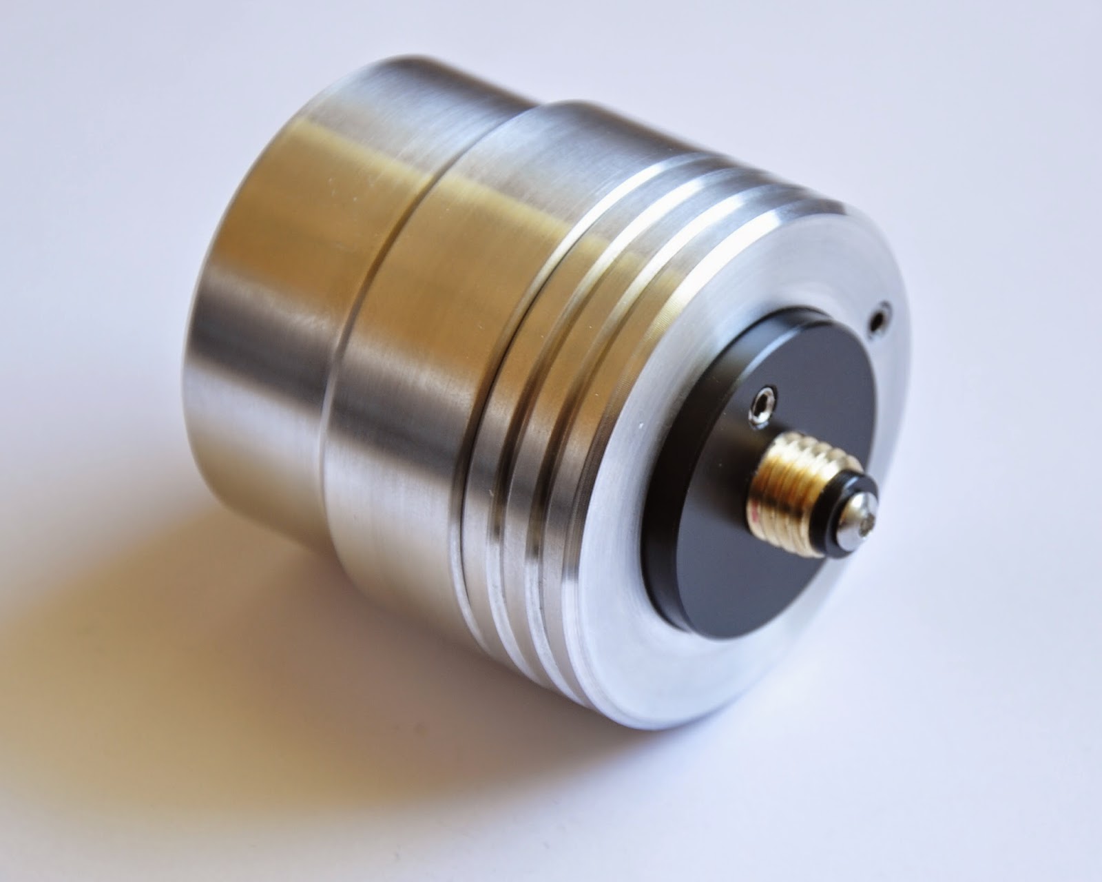

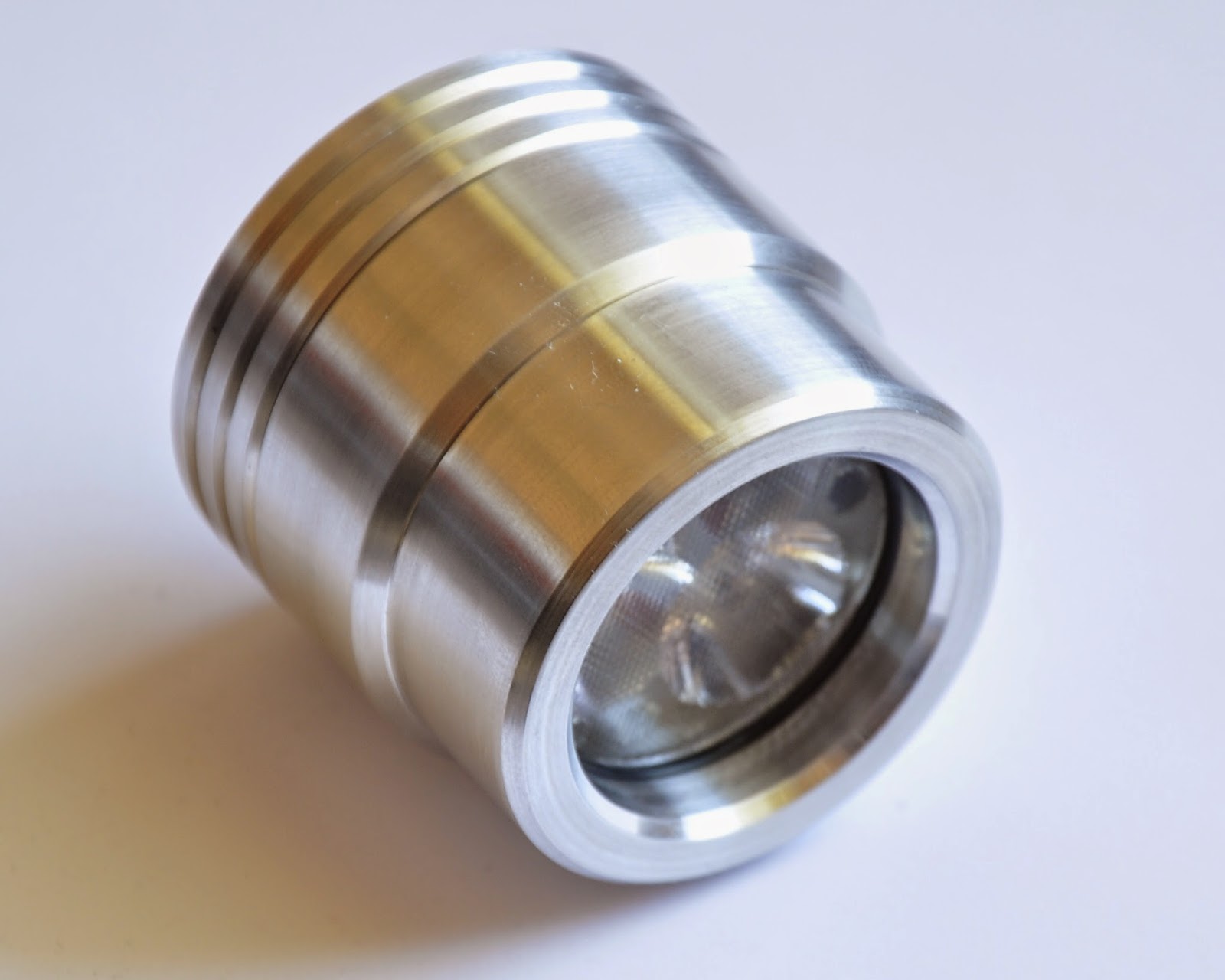

Latarka na module z MRelektronik. Diody XM-L2 bin T6 kolor 3D 5000K.
Szczegóły projektu wkrótce.
Kolejny etap.

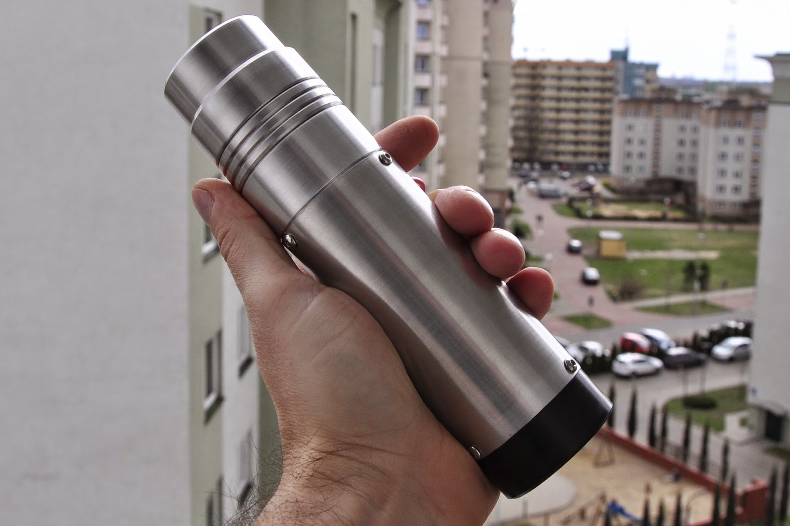

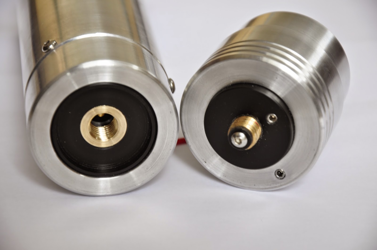

Zbudowałem pojemnik na akumulatory do opcji doręcznej. Latarka jest już w pełni funkcjonalna. Pozostało zbudować uchwyt rowerowy i do auta.
W pojemniku 4 sztuki 18650 Panasonic 3400 mA połączone szeregowo czyli około 50 Wh energii. Załączanie mikroswichem. Cztery tryby świecenia 5-30-60-100 % z pamięcią ostatniego trybu. Wymiary latarki to 49 mm średnicy i 185 mm długości.
Więcej info i zdjęć na moim blogu

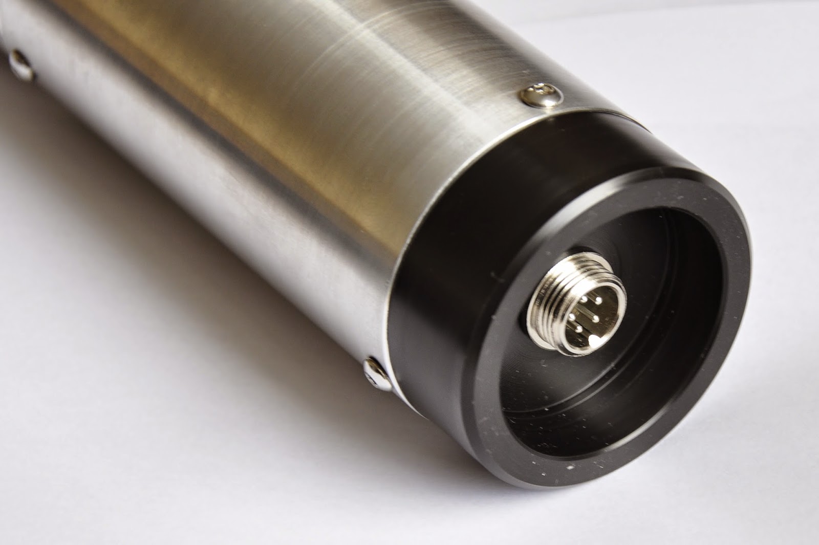

Ładowanie poprzez gniazdo z tyłu korpusu ładowarką z balanserem.

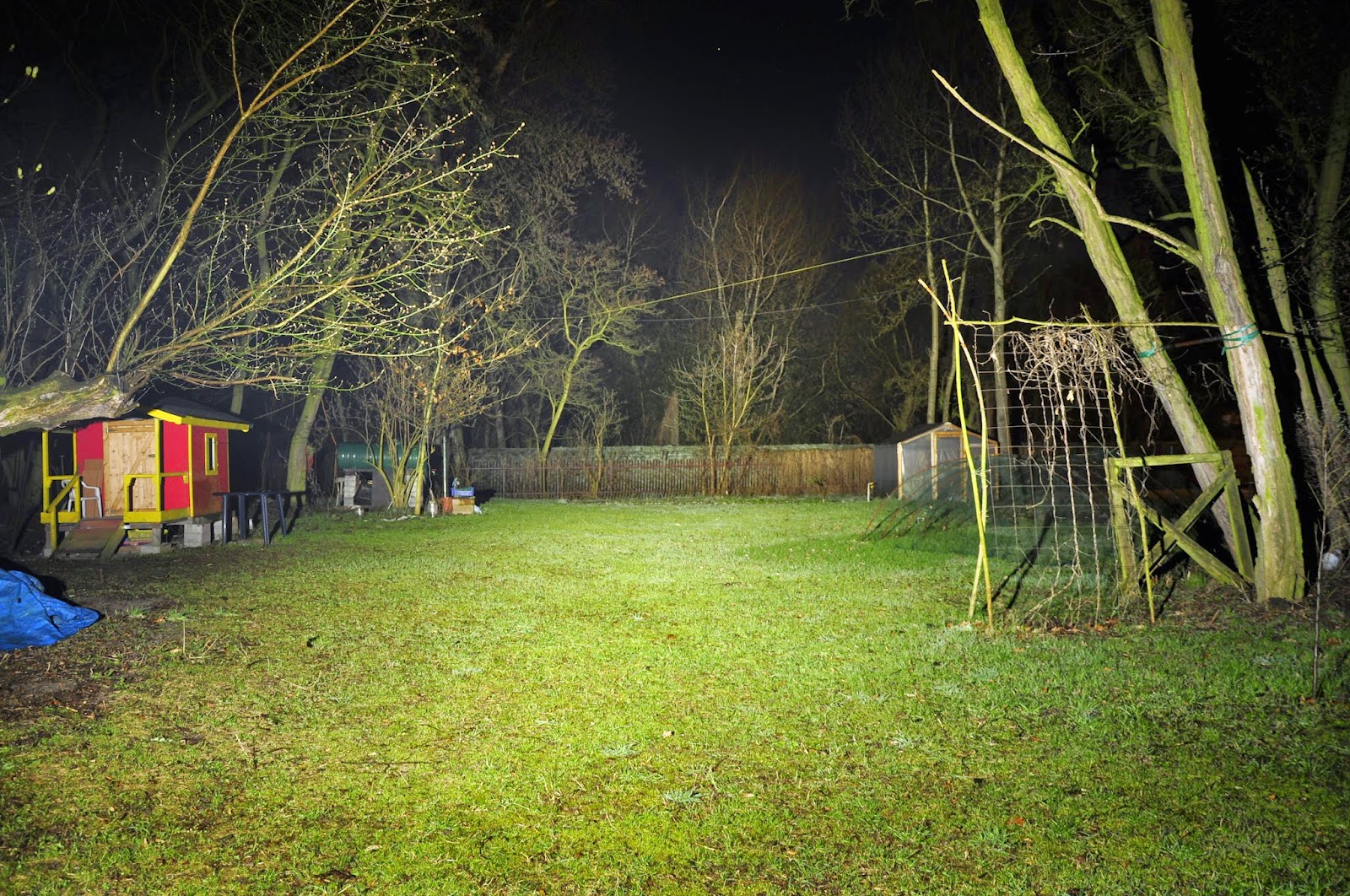

Pierwsze testy są bardzo pozytywne. Dużo światła! Korpus nagrzewa się szybko ale po 30 minutowym spacerze na pełnej mocy, nie zauważyłem aby zadziałało zabezpieczenie termiczne. Może dziś zrobię nocne zdjęcia...
