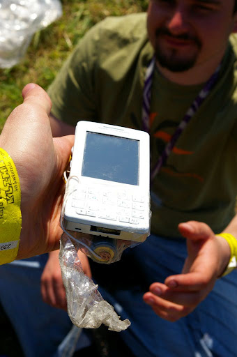

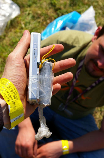

Na łikendzie majowym byłem pod namiotami i fon mi się rozładował bardzo szybko, a jako że miałem kilka 18650 z latarek, jakieś kabelki i taśmę zrobiłem coś takiego ;-p
Wiem, wiem, wykonanie woła o pomstę, ale nie byłem w stanie nic lepszego zrobić ;p. Na oryginalnej baterii telefon trzymał 2 dni a po dołożeniu ogniwa jeszcze 6 dni :D.
