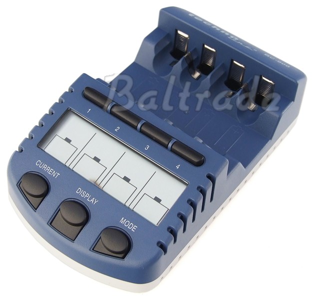

...ano ciekawa ładowarka, ale koszmarnie droga.
Gdyby jeszcze ładowała li-ion, a tu tylko testowanie ...i to chwilowe/niedokładne.
Kiedys zafundowałem sobie do AAA/AA NiCd, NiMh coś takiego:
https://www.hurt.com.pl/?o=shpp&i=1640
teraz jest już nowszy model:
https://www.hurt.com.pl/?o=shpp&i=3864
i bardzo fajna ładowareczka z możliwościa pomiaru pojemności, odświeżaniem, wyborem wielkości prądu ładowania...etc.
Polecam

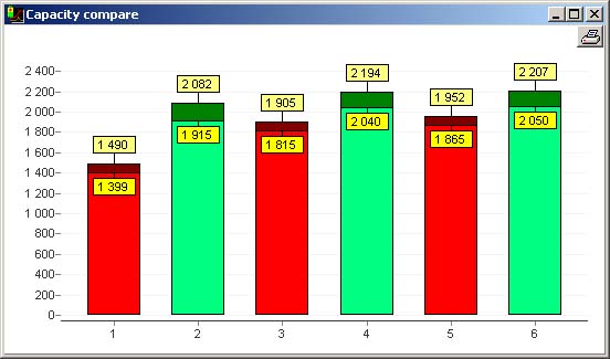

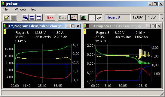

Tyllko do pakietów np. wattometer i ładowarki modelarskie - wtedy np. podpinamy link usb do kompa + oprogramowanie monitorujące

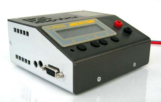

Z droższych - tak ponad 500 pln
Pulsar 2
OPIS
http://www.elprog.com.pl/polski/?strona ... rona=02/01
Niestety, nie gra i nie tańczy ale całą resztę robi na cacy

Dzieki Calineczka, chyba wlasnie taka BC-900 nabede, bo jak sie okazalo, Ansmann`ow na wymiane nie ma i zawinszowalem sobie zwrot kasy. Jakbys jeszcze napisal lamerowi jakim pradem bezpiecznie ladowac Eneloopy AA 1,2V 2000mAh i AAA 1,2V 800mAh, to nie dosc ze bylbym wielce i dozgonnie wdzieczny, to jeszcze kliknalbym butona "pomogl"
[EDIT] Jak wyczytalem, sprawa z ladowarkami BC-700/BC-900 bynajmniej nie jest taka oczywista. BC-700 ma najnowsze firmware w wersji .36, a BC-900 w wresji .33. Oprocz ceny, gadzetow w rodzaju torebki, czy adepterkow (dostepnych w modelu BC-900) roznia sie tez zasilaniem - 3V 2,8A(BC-700); 3V 4A(BC-900), oraz mozliwymi do ustawienia pradami ladowania:
- CB-700 - 200mA, 500mA, 700mA
- CB-900 - 200mA, 500mA, 700mA, 1000mAh,1500mAh,1800mAh
