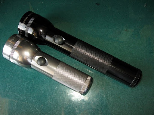

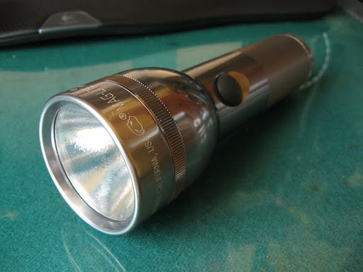

Podstawowymi założeniami było maksymalne możliwe skrócenie maga przy zachowaniu jakiś tam walorów użytkowych, ponieważ obecny 2D P4 jest OK jak wychodzimy z domu i bierzemy do łapy, jednak ja częściej potrzebuje wsadzić latarkę w kieszeń bądź plecak i tutaj sie robia komplikacje. Oraz moc przynajmniej 2xP4 - I bardziej na odblasku OP niż SMO. Padło na zrobienie maga 1 li-ion - 1D na P7 wzorowanych na latarkach Chris'a MacClellan. + Solidny funkcjonalny driver, który sprawi ze latarka będzie miała sens.

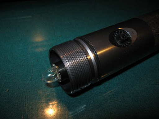

Jak wygląda MagLite każdy wie...

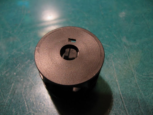

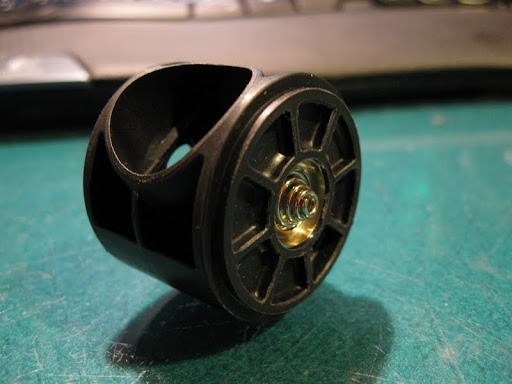

Po usunięciu zbędnych elementów

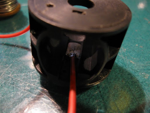

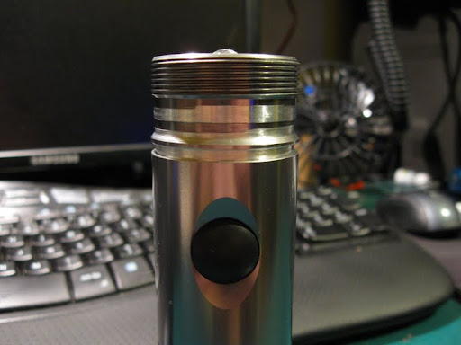

Tutaj tez został włącznik przetoczony aby odsłonić sprężynę i zrobić parę mm więcej miejsca

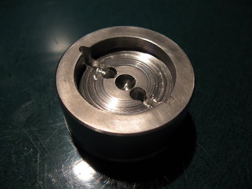

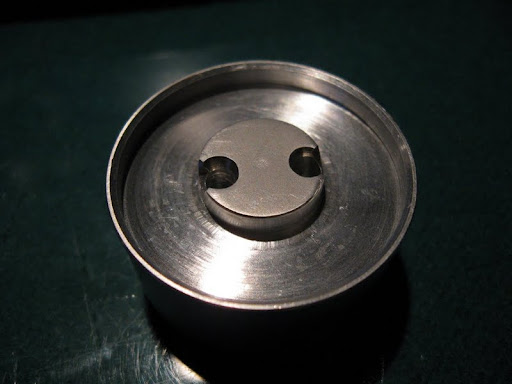

Radiator Midi'ego

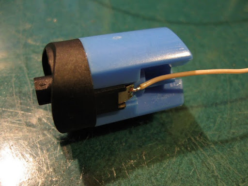

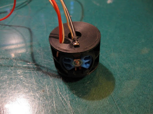

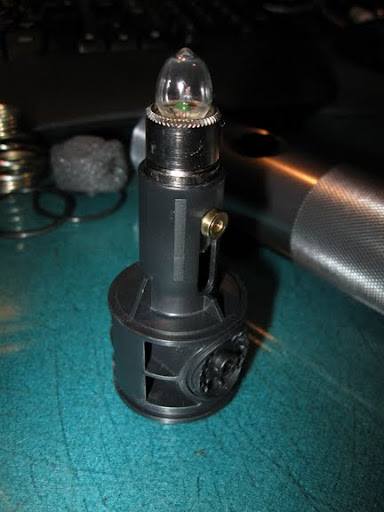

Modyfikacja włącznika na chwilowy.

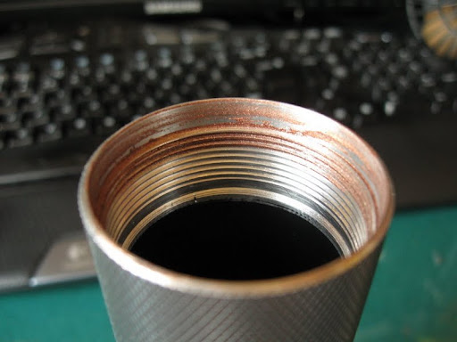

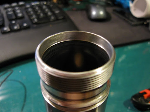

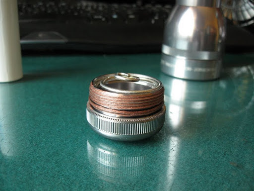

Aby Jeszcze skrócić maga, oraz Aby włącznik nie był pół metra od głowicy jak to mam np w P4 - zostało osunięte ok 7-8 mm Gwintu a rowek na O-ring przeniesiony dalej.

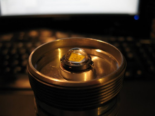

Natomiast sam Heat sink aby zgrał sie to z ogniskowaniem wpuszczony do środka.

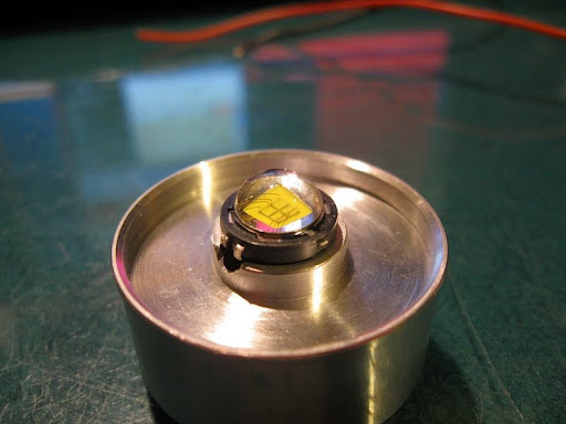

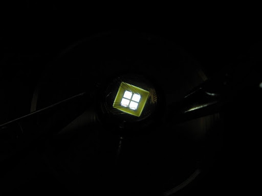

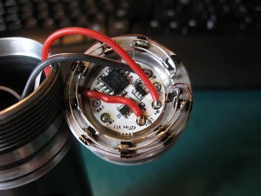

Zastosowałem pigułę CSXOI Ponieważ jest to chyba najdosadniejszy wybór do 1xLi-Ion, trochę mniej lumenów ale do polowy bat do ok 1200 mA świeci stałym prądem 3,0-3,1A
CSXOJ - są dorsze i ciezej dostępne oraz nie miałem gwarancji ze robiąc pierwszego maga czegoś nie spie... rdziele
Za dużo miejsca na sprężynie nie zostało wiec trzeba było improwizować...
Nowy gwint, brakuje tylko anodyzowania
Efekt finalny:

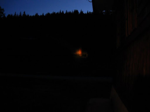

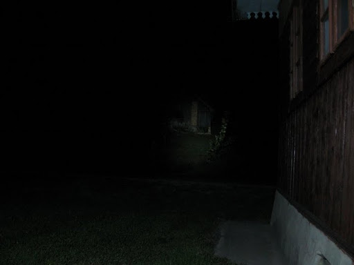

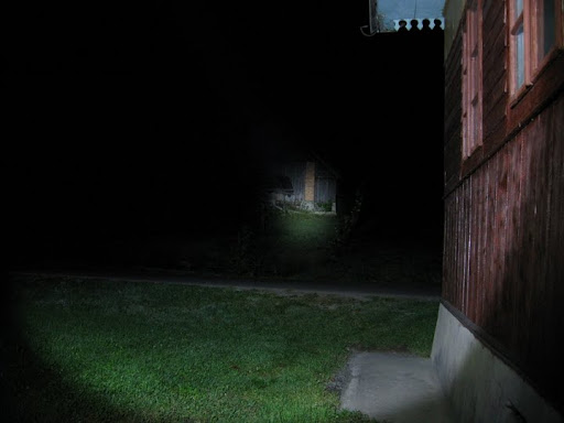

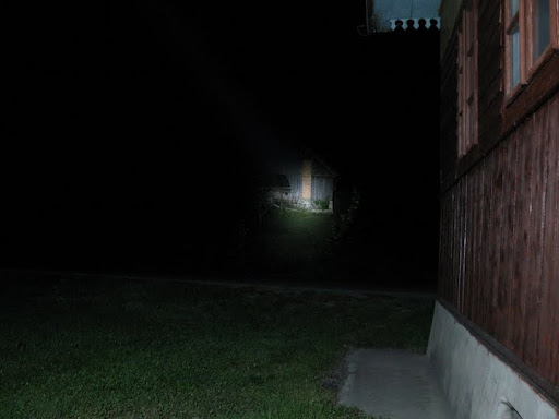

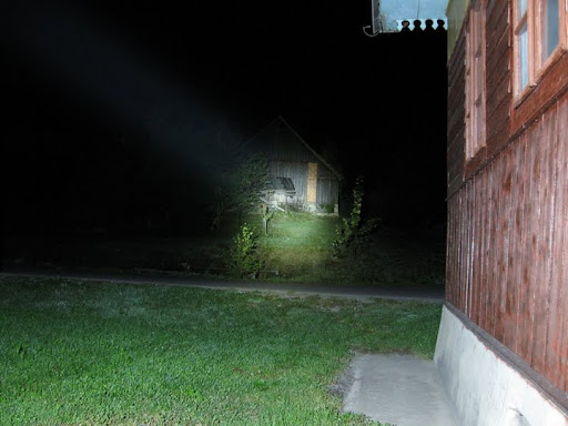

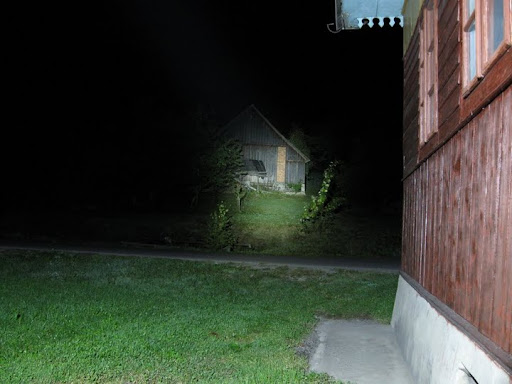

Behemoty - Sorry za jakość niektórych zdjęć ale mój Canon więcej nie wyciągnie ponad to jestem na awaryjnym Windowsie i nie mam Photo shopa a by wykadrować poprawić itp.
Wszystkie zdjęcia robione Powershot A590 F2,6, Czas migawki 2,5S ISO200 - starałem sie tak dobrać aby odpowiadało to widoczności tak jak widzimy realnie mniej więcej. Bez prześwietlania zdjęci czy ich zaciemniania.
Zdjęcie dzienne do drewnianej szopy jest ok 60m, las w tle to ok +100-140m w sumie to nie mierzyłem... Na zdjęciach go nie ma ale Mag P7 dobija tam bez problemu.
Standard D2 maglite w księżycowa noc
Mag P4 @1A SMO-maglite
Mag P4 @1A (chyba albo jeszcze 0,7A) na reflektorze OP do cree MC-E
SolarForce L2 max tryb
P7 @0,25A OP
P7 @ 3,1A OP
P7 @ 3,1A SMO - maglajtowy
Niestety nie miałem za bardzo pola manewru aby zrobić porównwnie na większym dystansie
