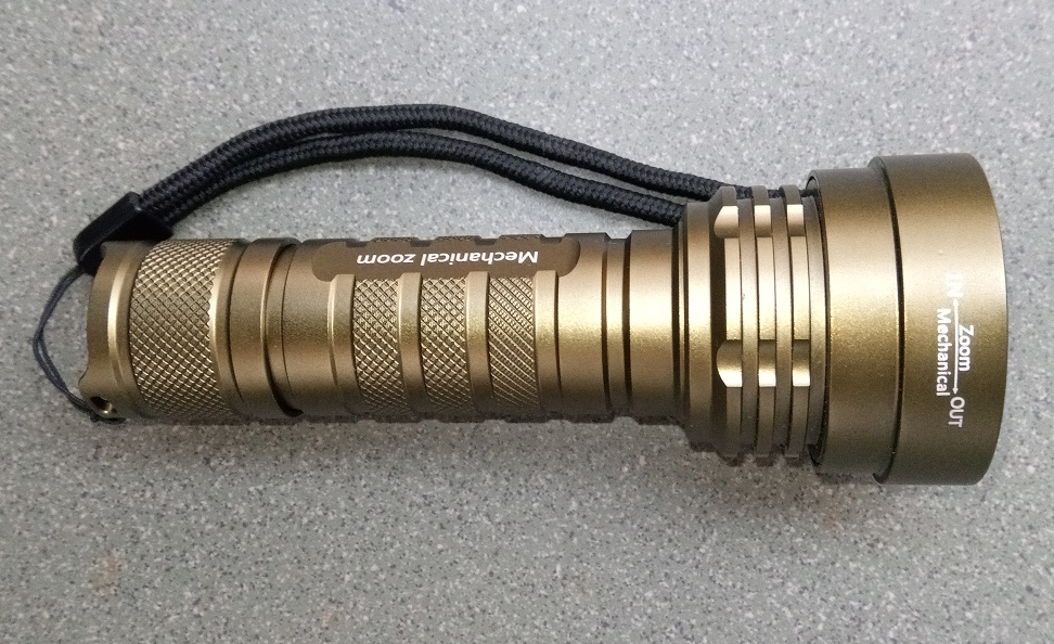

Pojawiła się latarka typu zoom od firmy Convoy - zamiast zielonego Countrymana B1 zmiana koloru na czarny mat i tadam
https://pl.aliexpress.com/item/4001237268675.html - zdecydowanie polecam SST40 5000K i 12-grupowego Biscottiego - 6A na dobrym ogniwie minimum 10A robi bardzo przyzwoita robotę ;)
Tak wygląda zielony braciszek w realu

Dostałem tego Convoya - powiem tak - Countryman B1 musi się jednak trochę nauczyć - Convoy Z1 to wg mnie najlepiej i najstaranniej wykonany zoom asferyczny w wersji oldskulowej na ogniwo 21700 - gdybym lekko przymknął oko to PRAWIE Jaxman Z1 jest ;).
Musiałem go niestety rozebrać ;) - giga plus to piguła na sterownik 22mm, giga minus - jest strasznie płytka i ogólnie "małoogbjętościowa" ALE po lekkim "zeszlifieniu" karkasu w sterowniku XHP35 (Convoyowego) i wsadzeniu z kaidomana XHP35 HD Cri 80+ (i upchaniu kostek silikonu) udało się uzyskać tryby na wyjściu - słabe, 280lm, 1100lm i turbo 2100 lm - które utrzymuje się stabilnie jakieś 1,5 minuty po czym spada (sterownik ma ograniczenie temperaturowe) do 1280lm i trzyma długo (przynajmniej po 10 minutach było stabilnie).
Pomiar skupienia na 5m wyniósł 82 000 cd (teoretycznie 570m - ale za to duża plama co daje przyjemne pole widzenia na 300m).
Jakość światła przy CRI80+ w porównaniu do Luxeona V 5000 CRI70 jest ZAUWAŻALNIE lepsza.
Ogólnie - jestem zadowolony ;)
