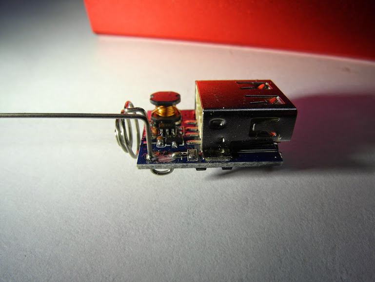

Kupiłem tego PB http://www.banggood.com/Power-Bank-1865 ... 15509.html
Strach się bać, wsadziłem Samsunga ICR18650-28A, podłączyłem do ładowania i co ciekawe przy 4,305V jeszcze nie zakończyła ładowania, pchała jeszcze w ogniwo 220mAh... Sam odłączyłem kabelek aby nie uszkodzić ogniwa, zastanawiam się, czy jest tam jakikolwiek ogranicznik, może z pomiaru rezystencji?
Kolejny myk, polega na tym, żeby uruchomić po zmianie akumulatora trzeba podłączyć na chwile do ładowania inaczej nie startuje, no i na śrubeczki skręcane nie jak ten biały PB(też mam).
Wyłączona pobiera 175 µA
Uruchomiona bez obciążenia 4,51 mA
Jedyna zaleta jaką widzę, to da się dusić z tego 2A i oddaje ciepło na aluminiową obudowę.
Sprawdziłem czy odcina zasilanie przy rozładowywaniu, ale nic nie zatrybiło do 2,45V po czym sam odłączyłem aby nie uszkodzić ogniwa za mocno.
