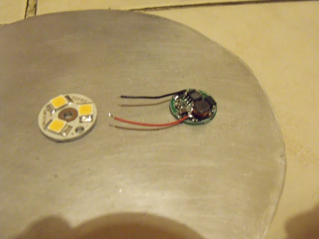

Moduły już lecą. Dzięki uprzejmości kolego Bociana będą tez driverki do nich. Nastąpiła mała zmiana koncepcji po wczorajszej wizycie w domku.
Obecnie są takie plafony, tyle że w wykonaniu PRL, czyli całe metalowe oprócz szkła oczywiście.
Niestety w 2 brakuje kloszy, więc muszę je wymienić. Planuję zamiast nich dać coś takiego:
Niestety oprawy jak z pierwszego linku odpadają z 2 powodów:
- szkło jest przezroczyste
- obudowa jest z tworzywa
Teraz pytanie. Plafony zakryją mi stare otwory, jednak będzie możliwość wsadzenia do nich co najwyżej krążków alu o średnicy 15 cm i grubości około 5 mm (mam blachę 5 mm). Czy wydadzą one jako radiator?
[ Dodano: 1 Lipiec 2011, 22:51 ]
Jest postęp. Blacha ma jednak 6 mm grubości. Krążki natrasowane. Jutro walka z wyrzynarką.
