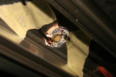

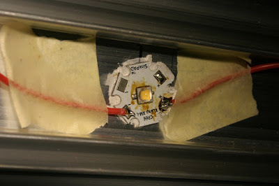

Z innych metod to ostatnio próbowałem ścinać soczewkę bardzo ostrym nożykiem* po warstewce. Pewno co 0,2mm albo mniej. Dość twarda jest na zimno, temu trzeba bardzo cieńkie warstwy ciąć przesuwając ostrze jak do krojenia chleba. Ściąłem w ten sposób do grubośc ok 1mm, dało by się bardziej, ale nie miałem porządnie przygotowanego stanowiska pracy i się bałem w takich warunkach.
Efekt metody ścinania chyba gorszy niż przy zdejmowaniu na ciepło, ale jakoś tak większa kontrola, no i chciałem spróbować
O nawet fotki udało mi się jakieś zrobić:
Większa rozdzielczość: https://picasaweb.google.com/1066285394 ... 3036814114
* - nowiutkie ostrze noża segmentowego Olfa, z serii Czarnej - czarne są naostrzone pod mniejszym kontem - są ostrzejsze, ale trochę mniej wytrzymałe, tutaj to zaleta.
Przy ścinaniu warto zrobić sobie odpowiedniej grubości podkładkę i po niej prowadzić ostrze bezpiecznie tuż nad emiterem. Jutro poszukam mojej i zmierzę jaka jest optymalna wysokość dla XM-L. Ostrze można też posmarować smarem silikonowym albo olejem jadalnym, łatwiej idzie i nie naciąga tak mocno soczewki.
