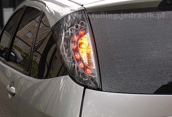

Tylko pare razy widziałem światła LEDowe które porządnie świeciły (stop był wyraźnie widoczny) i one na pewno nie były zrobione na super fluxach, 5mm, 10mm i innych nie chłodzonych wynalazkach. Były to jakieś power ledy dodatkowo z odbłyśnikiem 9 sztuk na stronę samochodu. Moim zdaniem taki superflux włączony na max prądzie nadaje się tylko na pozycyjne, a stopy trzeba by było już zrobić na żarówce.

Z takimi LEDami to jeszcze bym zaryzykował ale nie ze zwykłymi 5mm. Stopy mają być widoczne nawet gdy jesteśmy oślepiani np. gdy słońce przed zachodem świeci nam bezpośrednio w oczy lub gdy oświetla tył (w tym światła) poprzedzającego nas pojazdu.
Przy takich diodach nie sprawdził by się chyba jednak zauważony przezemnie patent ze zmienną jasnością (myślę że powodem mogła by być zbyt mała różnica w jasności i/lub za słabe światło pozycyjne) i trzeba by było zrobić jak pisał Tomeketx czyli połowa diod na światło pozycyjne a połowa na STOP
PS. Chociaż jak już pisałem wcześniej, najchętniej w tego rodzaju zastosowaniu widziałbym coś takiego CREE CZERWONA 50lm@350mA, prąd max. 700mA
