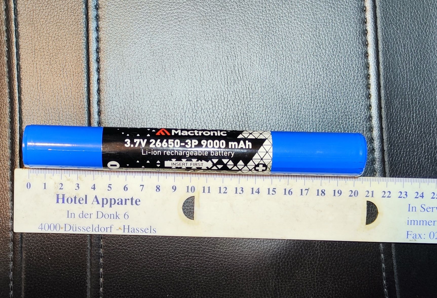

W tej latarce jest akumulator złożony z trzech ogniw 26650 zgrzanych w pakiet. Na włącznikach się nie znam. W każdym razie działa w ten sposób, że po jednym wciśnięciu /pstryknięciu/ latarka świeci z minimalną mocą 110 lm. Jak się drugi raz wciśnie i przytrzyma to przez 4 sekundy płynnie będzie rosła moc świecenia aż do puszczenia przycisku albo do osiągnięci maksymalnej mocy świecenia 1100 lm w tedy latarka mrugnie. Czas pracy z mocą 1100 lm wynosi 7h według producenta. Tak, że zapas prądu jest nawet jak ją nieco rozładuje po pełnym załadowaniu. Czyli sensownie będzie co kilka miesięcy naładować do pełna a po naładowaniu poświecić kilkadziesiąt minut aby nie przechowywać akumulatora naładowanego na fulla . I trzymać z odkręcona dupką lub papierkiem włożonym pod zakrętkę. Tak nosze latarkę w plecaku bo mi się czasem włączała sama od przypadkowych wciśnięć . Chociaż z uwagi na dużą pojemność ogniw te śladowe ubytki energii nie powinny mieć istotnego wpływu, jeżeli się uwzględni , że co kilka miesięcy będę doładowywać więc to sobie chyb podaruję. I odpadnie konieczność wzbudzania ogniw co jakiś czas krótkotrwałym świeceniem bo latarka leży przy wejściu w widocznym miejscu i co drugi facet i każdy dzieciak przychodzący w gości mówi "ale fajna latarka" i nie może się powstrzymać aby wziąć do ręki i trochę poświecić. :D

I tylko wg. niego. 9000mAh = 7h = 1100lumenów (XM-L2) to niemożliwa technicznie sprawa. Ale to już na marginesie.
Szczerze wątpię, aby były tam 3x 26650. Dziwnie mała pojemność im wyszła po zsumowaniu. Obstawiałbym bardziej 2x 21700.

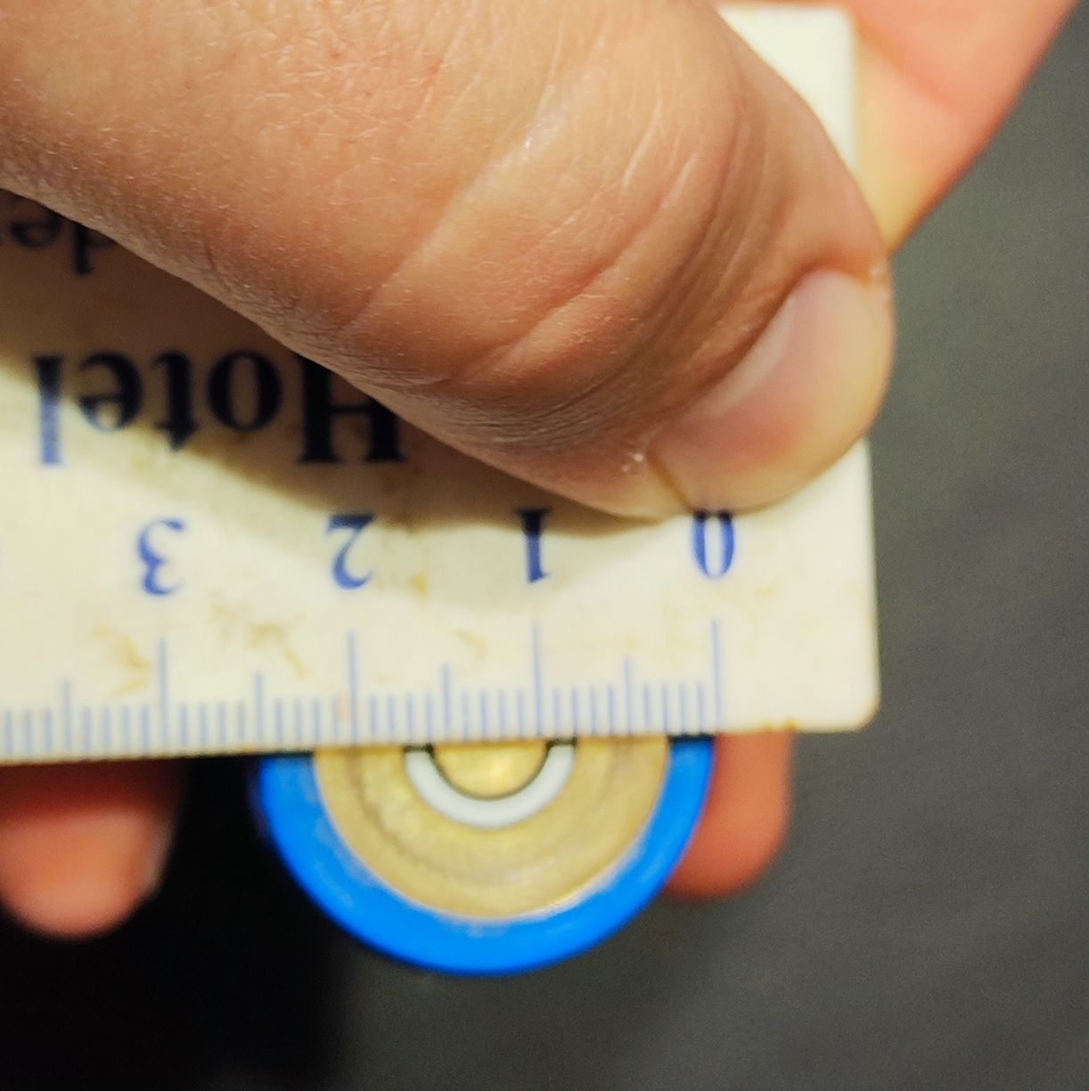

Według mnie to jednak 3 x 26650 . Wiem , że do profesjonalnego pomiaru trochę brakuje :D ale te kiepskawe zdjęcia wskazują na 3 x 26650 zwłaszcza, że pod folia wyraźnie wyczuwalne są 3 ogniwa:
https://imgur.com/Ip6iZGz
https://imgur.com/a/JzCtffj
Posty: 1740
Re: Długotrwałe przechowywanie latarki awaryjnej
Wrzucam zdjęcia na hosting dla potomnych, z imgur mogą zaraz zniknąć.
Pomiarów nie musisz w zasadzie robić, etykieta mówi wszystko. Dziwię się jedynie, że do nowej latarki, za taką cenę, dają ogniwo 26650 o pojemności 3000mAh w 2022 roku. Słabiutko.
