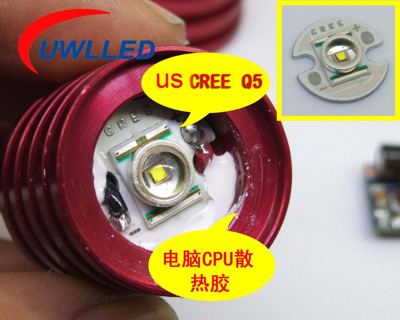

na ebayu znalazłem coś takiego:
http://cgi.ebay.com/1156-Ba15s-CREE-Q5- ... 33639bd25e
Wydaje mi się, że 5w to jednak za mało, na dodatek trzeba zakładać oporniki, aby komputer pokładowy nie wyświetlał błędu spalonej żarówki
Teraz pytanie, jak zbudować żarówkę (na jakich diodach), aby sensownie świeciła, nie grzała za mocno oraz aby komputer nie wyświetlał błędu ?

Raczej będzie za słaba.
Na pewno w diodę nie idzie 5W, bo w tej obudowie, przy braku cyrkulacji powietrza by się usmażyła.
Zwłaszcza ze na jednym ze zdjęć widać, że tylko sam brzeg MCPCB ztyka się z pigułą :shock:
Ciekawe, jakim cudem gościu uzyskał 400lm z q5, zwłaszcza przy tak słabym chłodzeniu :o
