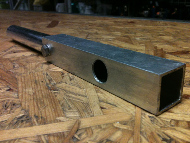

Obudowa projekt 2: (pierwszy projekt był głupi i nawet nie zrobiłem zdjęcia)
Zasilacz sieciowy będzie na początek jakiś stary laptopowy 12V 4A out.
Z racji tego że profil ma 25x25x2 holder kolimatora troszeczkę trzeba było przeszlifować papierkiem.
Jestem teraz na etapie zakupu śrubek M3 i wiertła 2,5mm do gwintowania i mocowania leda oraz optyki. Jutro/dziś napiszę i dam zdjęcia co wymyśliłem dalej z mocowaniem bebeszków.
