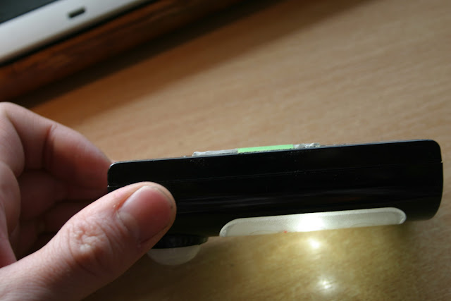

1. Z czujnikiem ruchu, standardowo na 3 AAA, bardzo przydatna w ubikacji - dla syna, który jeszcze nie dosięga do włącznika światła. Na bateriach/aku AAA świeciła pierwszy tydzień bardzo mocno, kolejne coraz słabiej. I tak z 2 miesiące trochę za słabo ;) Teraz jest tam Core ustawiony prawie na minimum (przez komputer za pomocą aplikacji Petzl OS - straszna kobyła na Adobe Air...) Na Core mam przez ok 3 miesiące tę samą ilość światła.
Jedyna wada, to, że po włączeniu Core zawsze włącza moc maksymalną na ok 3-5 sek. później dopiero "schodzi" z mocą do tej ustawionej. Tak, że w nocy najpierw oślepia, później dopiero zmniejsza.
Co do lampki: za 10zł z Biedronki, standardowo na 6 diod 5mm o kącie ok 15stopni. Diody wymieniłem na 2 sztuki Nichia 570GS kąt 120st. - dużo ładniejsze światło i lepiej (nie)ukierunkowane. :)

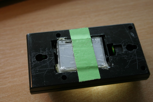

Montaż Core: Obszlifowany Core do prostokąta, wciśnięty na miejsce po 3 AAA, dodatkowo kawałek przewodnika przy styku minusowym. z obudowy latarki wyjęte "mostki". Nawet się to trzymało dopóki latarka nie spadała na ziemię, aby aku nie wypadało też przy upadku dołożyłem kleju i taśmy teraz prędzej obudowa pęknie niż aku wypadnie :twisted:
Core ok 1mm wystaje z obudowy latarki - nie jest to dla mnie żadnym problemem.
