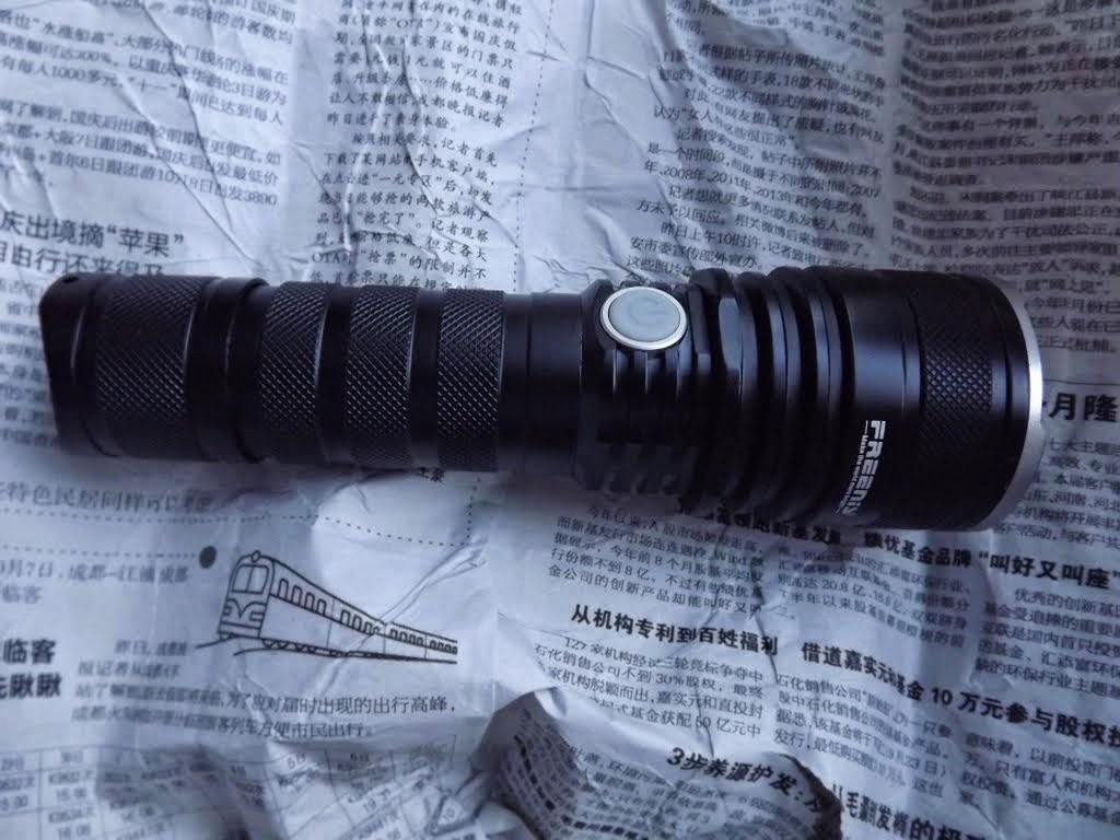

Przybyła do Polski dość szybko, jednak okazało się, że nie jest zbytnio zgodna z opisem zamieszczonym w aukcji. Brakowało sznurka, a tryb maksymalny to jedyne 1.4A na dupce (więc daleko jej było do 1198 lumenów). Po kilku mailach odzyskałem jednak parę $. Oto ona:

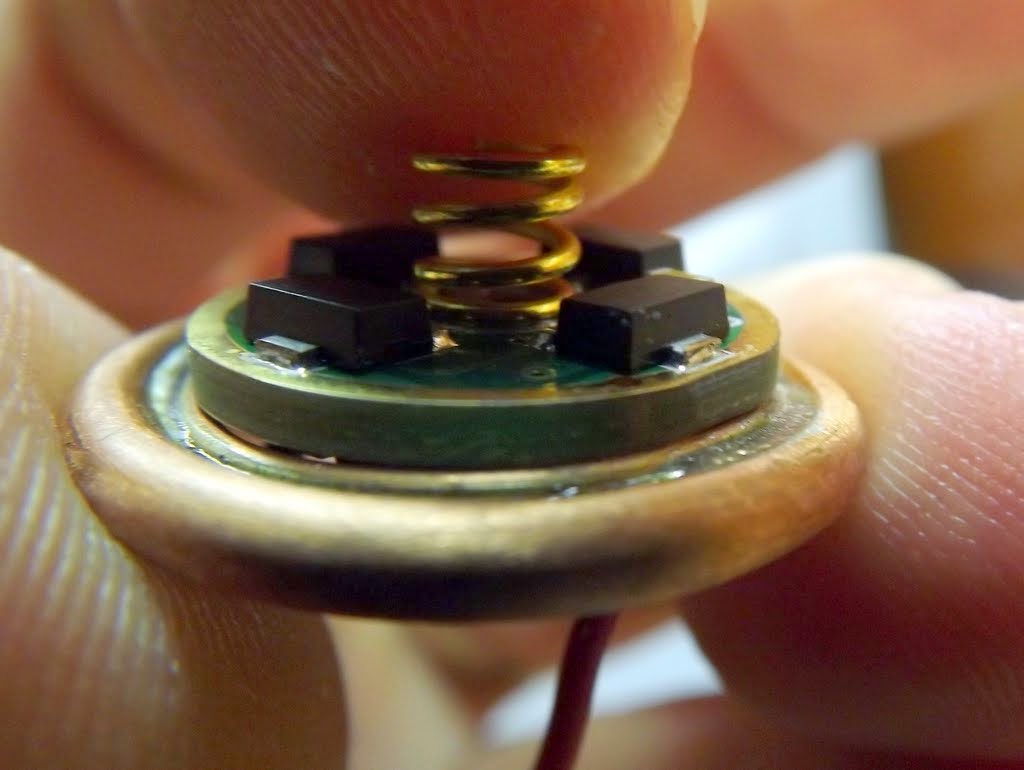

Po testach i wyciągnięciu wnętrzności zapadła decyzja o modyfikacji. Zakupiłem driver 8xAMC nanjg105c 2.8A, diodę XM-L2 z binu U3, kolor zimny oraz szybkę z powłokami AR. Oryginalne szkło też niby miało powłoki, ale nie mogłem się doszukać charakterystycznej fioletowej poświaty (choć na oko bardziej przejrzyste niż zwykłe szkiełko).

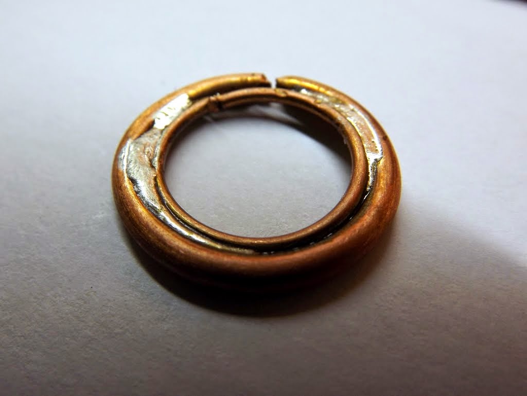

2. Nowy sterownik wymagał (z racji mniejszej średnicy) dorobienia podkładki, na której mógłby się oprzeć, a bez której uciekłby pod samą diodę. Pomysł banalny, esteci pewnie będą krytykować, ale mi chodziło o funkcjonalność i full DIY :-)
Dwa druty miedziane o różnych średnicach, grubszy nawinięty na akumulator 18650, mniejszy na coś innego, co miałem pod ręką. Pasowały perfekcyjnie do siebie i do brzegów sterownika. Pozostało zalać je cyną i gotowe.
Niestety nowy driver nie posiada microswitcha, więc włącznik na korpusie pozostaje nieużywany. Czekam z niecierpliwością, aż towarzysz greg zakończy swój projekt i udostępni mi jeden sterownik (pospiesz się!) :-)
Mogę w sumie zamówić LD-34, bo i pasuje wymiarowo i posiada microswitch, nawet 3A w diodę leci, ale wolę poczekać.

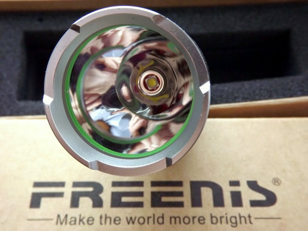

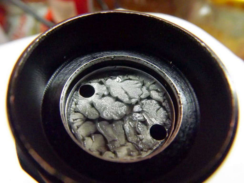

3. Dioda. Przedtem XM-L U2 na gwiazdce, obecnie XM-L2 U3, zalutowana na NOCTIGON. Pod diodę pasta, niespecjalnie droga i o wygórowanych parametrach. Latarka ma duży korpus, a prądów ogromnych nie ma, więc grzanie się elementów jest w zupełności normalne.

Ciekawa latarka i gratuluję moda. Ten driver to chyba 105D (patrząc na rozmieszczenie AMCków). Zdemontuj ten moduł włącznika i wyrównaj ten stykowy element mosiężny na płasko :)

Bocian pisze:Ten driver to chyba 105D (patrząc na rozmieszczenie AMCków)
Zgadza się, literówka.
Bocian pisze:Zdemontuj ten moduł włącznika i wyrównaj ten stykowy element mosiężny na płasko
Chodzi Ci o poprawienie styku na brzegach drivera?

robak1989, chodzi o zeszlifowanie nierówności na mosiężnym styku od strony włącznika.
Pomiędzy refem a MPCB jest jakaś podkładka centrująca? A sam mod bardzo fajny.

Podkładki centrującej brak, ale zrobiłem to celowo, ponieważ dioda z padem zmieściła się idealnie w otworze i centrowanie było już niepotrzebne.
[ Dodano: 5 Luty 2015, 21:56 ]
Ktoś kiedyś napisał na tym forum, że reflektor ma niewielki udział w odbieraniu ciepła. Obalam ten mit. Właśnie plastikowa podkładka centrująca hamuje odpływ ciepła w górną części latarki. Gdy MPCB jest dociśnięte bezpośrednio przez reflektor to dopiero czuć po dłuższym świeceniu, jaki może być gorący.
