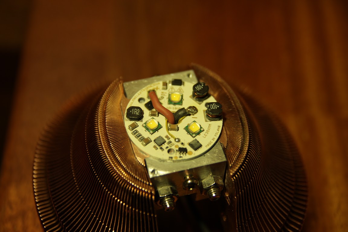

Moduł przyszedł z optyką pod XM-l z największym dostępnym kątem 40st. Na zapasowym radiatorze przeprowadziłem testy pracy i ilości generowanego ciepła. Na dwóch ostatnich trybach jest go sporo...
Docelowy radiator to Zalman 7000A-Cu. Część oddająca ciepło jest cała z miedzi a jedynym jego mankamentem to waga ok 700G. Myślę że będzie sobie dobrze radził z oddawaniem ciepła generowanym przez moduł.
Tutaj może wspomnę co kryje się za określeniem EKO :) w tytule. Otóż wszystkie elementy poza modułem i optyką pochodzą z odzysku (jak zobaczycie w kolejnych etapach budowy). Ale najważniejszym jest prąd który ciągnie lampka. Pochodzi z naszego kochanego słoneczka :). Droga powstania - słońce / panel / regulator /akku / lampka :).

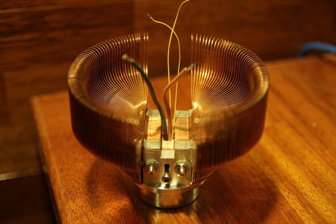

Idźmy dalej - i tak radiator został przewiercony fi 5 mm (uffff masakra szło to jak krew z nosa). Tym otworem zostały przeprowadzone przewody.
Pierwsza koncepcja upadła z poprowadzeniem prądu bokiem gdyż po założeniu optyki jest bardzo mało miejsca. Było prostsze rozwiązanie, moduł do radiatora został tylko przyłożony na pastę prolimatech , potem optyka a na koniec pierścień dociskowy. Pierścień został dorobiony przez Tatę kolegi, jak widać jest full profesional :) ( i tu podziękowania za włożoną pracę i staranność)
Pierścień został przykręcony do radiatora dwiema śrubkami. Wykonany jest z aluminium więc też oddaje ciepło które gromadzi się w przestrzeni z optyką. Dwie śrubki w zupełności wystarczają aby moduł dobrze przylegał do radiatora. Głowica gotowa, pozostał jeszcze uchwyt i poprowadzenie prądu plus włącznik.

Co do pracy driver posiada 4 stopnie świecenia 5%-25%-50%-100%. Temperatura jest znośna na trzech pierwszych trybach. Na 100% już się robi mocno ciepło, ale moduł ma zabezpieczenie temperaturowe i po prostu zmniejszy moc po przekroczeniu bezpiecznej wartości. Osobiście używam pierwszego trybu do siedzenia przy komputerze i drugiego do robienia czegoś przy biurku. Wyższe tryby do oświetlenia większej powierzchni lub bardzo precyzyjnej pracy. Lampka ma małą optykę, ale generuje dużo światła. Taki mały punkt mocnego światła nie oślepia, gdyż wzrok znajduje się powyżej linii optyki. Zamieszczam dwa zdjęcia z trybów 25% i 50% najbardziej realne wzrokowo ( jasność ). Balans bieli na światło dzienne. Oddawanie kolorów jak dla mnie poprawne.

Sprawdziłem i na 3 trybie temperatura utrzymuje się na poziomie 55 st. Więc przy chłodzeniu pasywnym maximum to 50% mocy lampki. Jeśli będę chciał często używać maksymalnego światła trzeba dołożyć wiatraczek który posiadam. Widać go na pierwszym zdjęciu jeszcze w radiatorze.
Z oryginalną przejściówką zalmana zwalnia do niesłyszalnego poziomu (dobrany opornik)
Temperatura :) ...... właśnie trwa test. Na razie ok 32 st. po 10 min nie sądzę żeby miało się coś zmienić.
EDIT
Po ok 30 min w dalszym ciągu 32 st.
